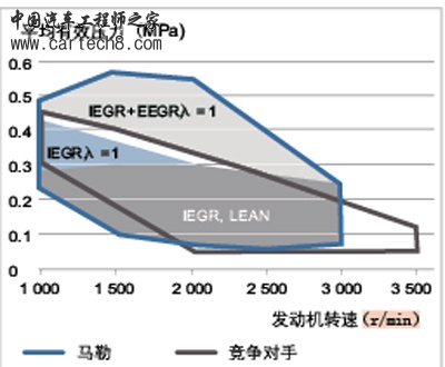

& P+ Q4 n) \8 c& l图1  CAI速度-负荷图

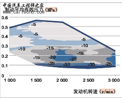

图2  制动比油耗的百分比变化(同均质直喷相比)8 X1 n& K+ E5 V: h' m, g

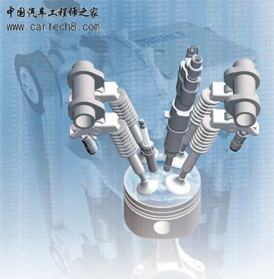

马勒动力总成采用的方法是负气门重叠角使内部尾气滞留在缸内,结合使用外部尾气再循环系统,同时采用以下量产技术:燃油直喷、进排气凸轮相位可变、两级气门升程及快速开启的外部尾气再循环系统。如图1所示,在平均有效压力(BEMP)小于0.3MPa(3bar)的范围内,利用GDI系统产生稀混和气,通过小升程的凸轮形线以负气门重叠角实现内部EGR,从而实现自燃。随着平均有效压力的增加,混和气的空燃比又趋于1,使得三元催化器的使用成为可能。否则从CAI出来的尾气中,NOX排放量将会超标。当平均有效压力继续升高时,爆震的出现通常会限制CAI燃烧方式的应用。但是,可以通过重新吸入废气或外部EGR使CAI进入更高的负荷区域工作。这是因为冷却的尾气可以延迟自燃点,避免爆震。根据马勒动力总成的经验,外部再循环尾气经冷却后温度降低,使CAI应用的负荷范围向上扩展。

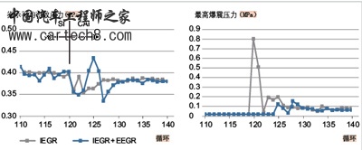

. J( }/ t% ?9 y8 Q. C图3  内部和外部EGR结合使用的效果% Z, }4 r! m5 B9 K; o; w, B- z
6 C0 L$ y) E2 p0 }! h7 D1 h: a3 t. Y& C4 s" c: A+ A& E
, D0 J- T. w' @* E0 N/ A! F6 n( r+ b+ E1 p8 C
- j! m, }5 J( U/ o1 b. G3 t, u( ]图2是CAI燃烧模式的燃油经济性相对于均质直喷燃烧模式的改善情况。与均质直喷汽油机相比,CAI燃油经济性的改善最高可达30%。在模拟欧洲试验循环中,可以提高燃油经济性10%。外部EGR的另一个优点是有利于CAI燃烧模式和点燃模式的转换(见图3)。马勒动力总成的试验表明:在两种模式转换时,由于应用外部冷却EGR,最高爆震压力显著降低。
