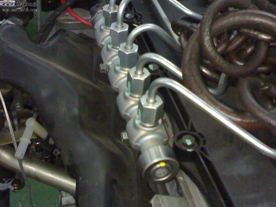

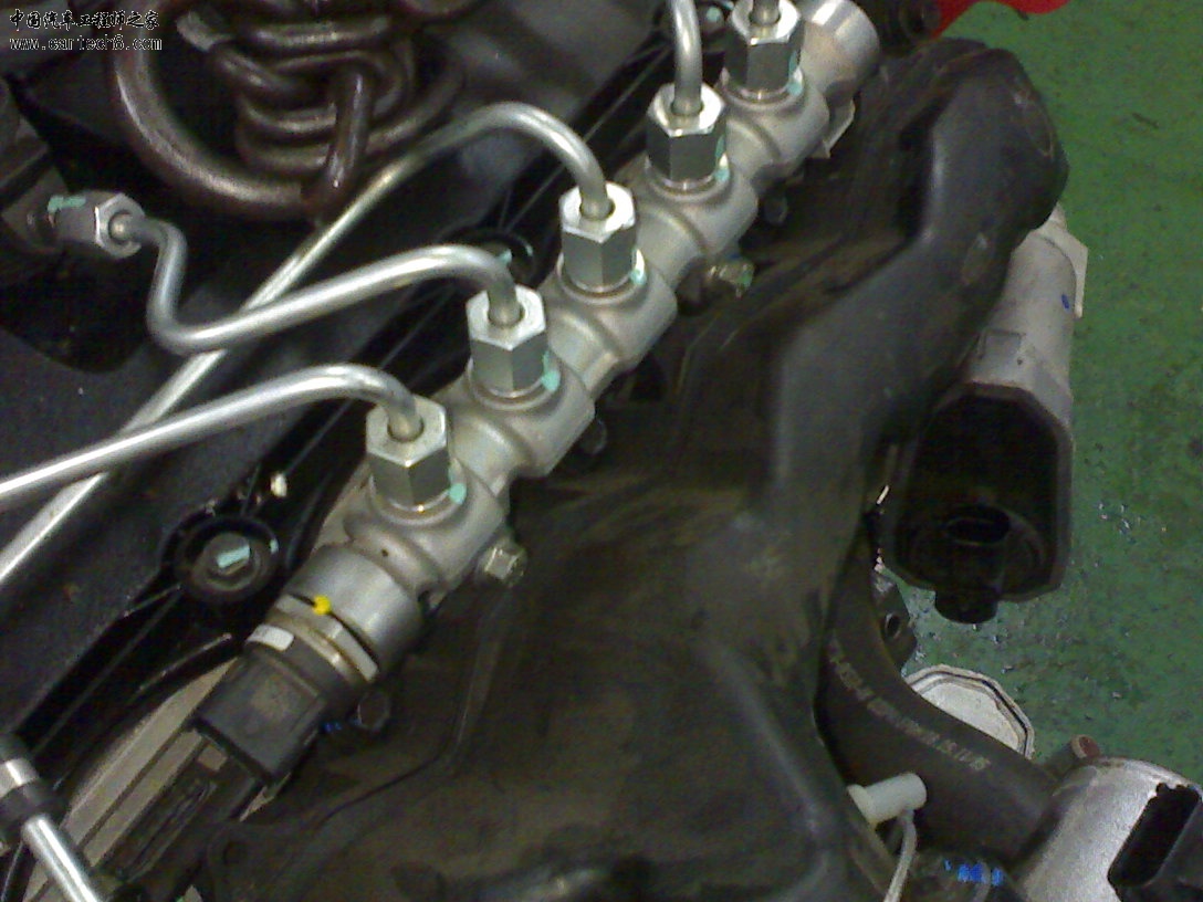

在江铃看到的一款发动机燃油高压共轨道上没有看见泄压阀?
请教各位这有可能吗?
泄压阀不是维持压力不超过某一压力值吗?

不好意思,图片不知怎么直接发。
麻烦管理员代发一下拍下的照片。
所拍的照片
所拍的照片
 楼主| 发表于 20-11-2008 22:48:03 | 显示全部楼层
回复 1楼 的帖子
不好意思,图片不知怎么直接发。
麻烦管理员代发一下拍下的照片。
所拍的照片
所拍的照片

泄压阀在高压油泵上面,高压共轨油管上面只有一个压力传感器,高压共轨油管里面油压是通过高压油泵上面的泄压阀来调节的

对国内BOSCH,商用车共轨上用DBV(泄压阀)的,乘用车共轨上是没有DBV,油压是靠轨上的传感器,和泵上的流量计量单元共同控制的。

    泄压阀实际上是安全阀,通常不开启,只是在轨压超过规定值时才泄油.轨压是靠压力传感器,通过电控系统控制压力控制阀来保证轨压的稳定得.

    一般来说计量单元即可以满足轨压控制的需求,也不会存在油轨爆掉的危险
    安全问题由轨压传感器保证,一旦压力超限,系统控制断油停机
    如果加上泄压阀,则
    1 轨压控制的响应速度会加快,主要体现在控制压力下降时
    2 当压力超限时,可以不用断油停机,而是快速泄压,并且进入跛行回家工况
