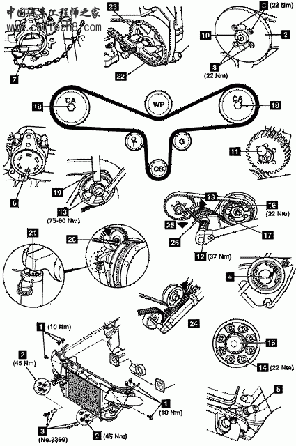

拆卸
喷油泵皮带
1.举升并支撑住汽车前部。
A4/A6:
2.拆卸:
前保险杠
发动机下挡板
内冷却器软管
空气滤清器进气管道
前板螺栓1&2
3.在前板内安装3369号支撑导向装置3。
4.将散热器支撑板移进检修位置。
A8:
5.拆卸:
发动机下挡板
带AKE发动机的A4:
6.拆卸:
涡轮增压器隔热板
左前轮
左侧挡泥板
左侧驱动轴隔热板
前催化转化器
所有车型:
7.拆卸:
带粘液离合器的风扇
带粘液离合器的风扇的空气导管
上发动机盖
正时皮带上盖
辅助传动皮带盖
辅助传动皮带
    注意:在皮带上标记旋转的方向。
机油加油口盖
8.顺时针转动曲轴到上止点。
9.确保凸轮轴正时标记与机油加油口盖孔中心对齐4。
10.从气缸体拆下塞子。
11.拧入曲轴锁紧工具。3242号工具5
注意:曲柄臂内的TDC孔必须与塞子孔对齐。
12.拆卸:
冷却液膨胀箱-不断开软管
真空泵-不断开软管
空气滤清器壳-A4
带AKE发动机的A4:燃油软管支撑架
带AKE发动机的A4:燃油滤清器壳-不断开软管
涡轮增压器空气软管-A4
右侧后部盖板6
13.将凸轮轴定位工具安装到凸轮轴后部。3458号工具7。
注意:利用工具所带的链条保持工具,以防止它脱落。
14.拆卸:
喷油泵减振器螺栓8
喷油泵减振器9
注意:不要拧松喷油泵中心轮毂螺母10。
15.喷油泵链轮内插入锁销。3078号工具11。
16.拧松喷油泵皮带张紧器螺母12。
17.使用内六角扳手顺时针转动张紧器皮带轮,使其远离皮带13。
18.稍微拧紧喷油泵皮带张紧器螺母12。
19.拆下喷油泵皮带。
20.拆卸:
凸轮轴链轮螺栓16
凸轮轴外链轮(用于喷油泵皮带)17
注意:如果要重复使用皮带,用粉笔在皮带上标记旋转的方向。
安装
喷油泵皮带
1.确保凸轮轴正时标记与机油加油口盖孔的中心对齐4。
2.确保曲轴锁紧工具定位正确。3242号工具5。
3.确保凸轮轴定位工具装配到凸轮轴后部。3458号工具7。
4.确保锁销在喷油泵内定位正确11。
5.装配凸轮轴外链轮17。
6.确保凸轮轴链轮螺栓不在槽孔的端部。
7.装配凸轮轴链轮螺栓16。稍稍拧紧螺栓。确保链轮能转动。
8.装配喷油泵皮带。
注意:观察旋转标记的方向。
9.拧松喷油泵皮带张紧器螺母12。使用3078号工具。
10.逆时针转动张紧器皮带轮25。使用内六角扳手。检查张紧器指针是否对齐26。
11.拧紧张紧器螺母到37牛顿米12。
12.拧紧链轮螺栓到22牛顿米16。
13.拆下喷油泵锁销11。
14.拆下凸轮轴定位工具7。
15.拆下曲轴锁紧5工具。装配塞子。
16.顺时针慢慢转动凸轮轴两圈。
17.拧入曲轴锁紧工具。3242号工具5。
18.检查凸轮轴定位工具是否能正确装配7。
19.检查锁销在喷油泵链轮内是否能正确装配11。
20.检查张紧器指针是否对齐26。如有必要进行调整。
21.拆下工具5、7&11。
22.安装喷油泵减振器9。
23.拧紧喷油泵减振器螺栓8。拧紧力矩22牛顿米。
24.按与拆卸相反的顺序安装部件。
拆卸
正时皮带
1.如前所述拆下喷油泵皮带。
2.拆卸:
曲轴皮带轮螺栓14
曲轴皮带轮
注意:不拆下曲轴中心螺栓15。
正时皮带下盖
带粘液离合器风扇的皮带轮
带粘液离合器风扇支架
3.拆卸:
凸轮轴链轮螺栓16
凸轮轴外部链轮(用于喷油泵皮带)
4.固定住链轮。使用3036号工具19。拧松每个凸轮轴链轮的螺栓18。
5.顺时针慢慢转动张紧器皮带轮, 直到推杆内的孔与张紧器体对齐。使用8mm内六角扳手20。用2mm直径的销穿过张紧器体内的孔来固定住推杆21。
6.从凸轮轴松开凸轮轴链轮40001 工具22。
7.拆卸:
左侧凸轮轴螺栓18
左侧凸轮轴链轮23
正时皮带
注意:如果要重复使用皮带,用粉笔标记旋转的方向。
安装
正时皮带
1.确保凸轮轴下标记与机油加油口盖孔中心对齐4。
4.确保右侧凸轮轴链轮能在锥部上转动但不倾斜。
5.按下列顺序装配正时皮带:
注意:观察转向标记的方向。
曲轴链轮
右侧凸轮轴链轮
张紧器皮带轮
导向皮带轮
水泵皮带轮
6.将左侧凸轮轴链轮装配到皮带,然后将带皮带的凸轮轴链轮装到凸轮轴的端部。
7.装配凸轮轴链轮螺栓18。
8.确保凸轮轴链轮在锥部上转动,但不倾斜。
9.顺时针微微转动张紧器皮带轮。使用8mm内六角扳手20。从张紧器体拆下销,以释放推杆21。
10.从张紧器皮带轮拆下内六角扳手20。
11.将扭力扳手安到张紧器的六角头螺栓。
12.逆时针方向对张紧器皮带轮施加15牛顿米的扭矩(箭头方向)24。
13.拆下扭力扳手。
14.固定住链轮。使用3036号工具19。将每个凸轮轴链轮螺栓拧紧到75-80牛顿米。
15.安装:
正时皮带下盖
带粘液离合器风扇的下盖
带粘液离合器风扇支架
带粘液离合器风扇皮带轮
曲轴皮带轮
曲轴皮带轮螺栓14
注意:确保槽口与曲轴链轮上的凸起对齐。
16.拧紧曲轴皮带轮螺栓到22牛顿米14。
17.如前所述装配喷油泵皮带。
18.按与拆卸相反的顺序安装部件。
