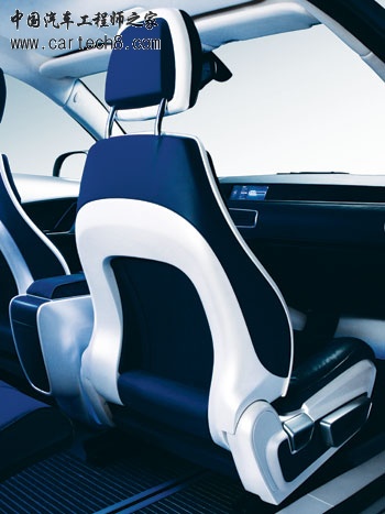

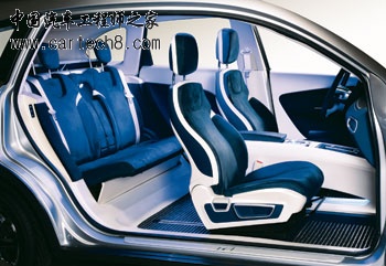

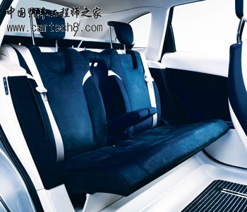

在2007年法兰克福国际车展上,江森自控公司展出的I3概念车引起了OEM厂商的极大兴趣。其新座椅解决方案给人们宽敞的感觉,同时还增加了储物空间(见图1)。这款概念车将前排瘦体式座椅结构(见图2)与后排分离式座椅结构(见图3)结合在一起,在后排座椅无人使用的情况下,它可以折叠起来,从而使乘坐空间增加。据介绍,在I3概念车的开发过程中,江森自控公司设计师和工程师瞄准CUV客户的需求,这些客户寻求具有个性化与灵活性、可满足工作以及休闲需求以及拥有和谐内饰的汽车。

- a( l- @0 l4 C图1  Johnson Controls公司I3概念车灵活的座椅解决方案可以为较小和较轻的车辆提供更大的车内空间

7 c6 X- `4 v7 U2 U! E$ j% x图2  前排座椅瘦体式结构大大增加了后座乘客膝部空间,同时又不影响乘坐舒适性

图3 后排座椅采用分离式结构,其靠背的截面较薄
