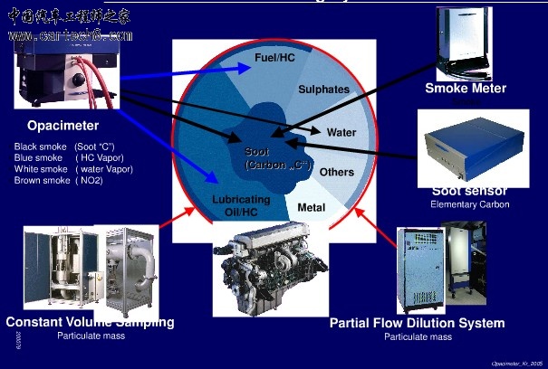

发表于 24-12-2012 14:08:02 | 显示全部楼层
是原排 还是加装后处理的  一般 第一张 重量大 且黑 soot+sof  第二张 sof居多     原排的话 看看是否机油消耗异常  涡轮增压漏油   PCV阀是否畅通    加装后处理的话 是否加装氧化型后处理(DOC)
是的话 检查柴油 油品 含硫量 避免DOC 硫酸盐中毒
PM 成分
PM 成分
