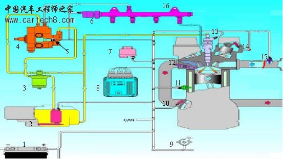

柴油机的电控系统主要控制喷油量、喷油压力及喷油正时。目前应用最广泛的是蓄压式共轨系统。图24为博世电控共轨系统图。
1、电瓶  2、油箱  3、燃油滤清器  4、高压油泵  5、油量计量计  6、轨压传感器  7、GCU  8、ECU  9、油门踏板位置传感器  10、曲轴位置传感器  11、水温传感器  12、预热塞  13、喷油器  14、凸轮轴位置传感器  15、进气压力温度传感器  16高压油轨
图24  博世电控共轨系统
在共轨系统中,压力的产生与燃油喷射过程脱开,喷油压力与发动机转速和喷油量无关,油压积蓄在共轨中。ECU采集发动机工况参数及其它一些辅助参数来确定发动机工况,计算喷油量和目标轨压值,根据当前工况合理选择喷油规律并计算各次喷射(预喷、主喷、后喷等,由确定的喷油规律决定)的喷油量和喷油正时,然后发出指令给喷油器,控制喷油。
