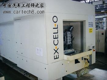

精加工线主要用于精加工底平面、气门导管、气门阀座和凸轮轴孔的精加工,加工难度较大,采用了大量的先进加工技术。主要设备有:Hüller hille公司的SPECHT 500型加工中心,主轴最高转速为12 000r/min,各轴定位精度0.01mm,重复定位精度0.006mm;EX-CELL-O公司的XS321型加工中心(见图3),主轴最高转速为8 000r/min。
图3 EX-CELL-O公司的XS321型加工中心

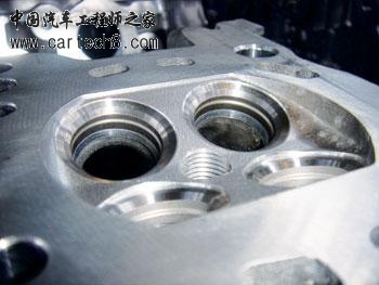

1. 气缸盖气门座、气门导管孔系统的加工
气门座圈和气门导管的加工是整个气缸盖机械加工的关键,其加工精度对发动机的性能有着重要影响。为保证气门座圈工作锥面对导管孔的跳动、气门座锥面表面粗糙度、气门导管的直线度以及对其外圆同轴度的影响,减少工序成本、提高生产效率,需要从气门座圈与导管孔底孔的加工、专用复合刀具的采用、刀具材料的选择、冷却方式、切削参数等各影响因素的分析、控制来满足加工工艺要求。
底孔的同轴度误差会造成气门阀座和导管孔精加工余量的分配不均,从而影响到终加工精度,因此,气门导管、气门座安装孔的加工采用硬质合金复合镗刀一次完成。

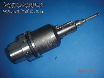

气缸盖气门座、气门导管孔尺寸精度要求高(见图4),材料均为粉末冶金,特点是硬度高、加工难度大。对此,气门导管、气门座的加工采用进口MAPAL复合镗铰刀(见图5)。该镗铰刀为机夹刀片结构,刀片材料为CBN,使用寿命长,专用复合刀具要求的刚性足够,制造精度高、径向跳动小、同轴度高,还需有较小的不平衡量。
图4 气缸盖气门座、气门导管结构
图5 气门导管、气门座的加工采用进口MAPAL复合镗铰刀
