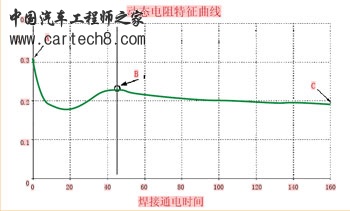

这里所说的动态电阻指的是在点焊过程中,在上下两电极之间的等效电阻及其变化。图1显示了一个典型低碳钢板的点焊动态电阻特征曲线。
为了说明清晰起见,我们将一个点焊过程完整的电阻特征变化曲线分为AB和BC两个部分(见图1)。曲线由A到B是接触电阻由建立到消失及焊点处体电阻建立和增长的过程,这个过程的电阻变化较大,所受到的影响因素也比较多,如电极压力、零件表面状态、是否涂胶、零件与零件的配合以及表面镀层等。因此,通常情况下,AB段的电阻值变化较大。没有足够的经验数据积累,很难对导致电阻变化的因素进行正确的判断,增加了控制的难度。曲线由B到C是焊点处体电阻的衰减过程,正常来讲,它对应着熔核长大的过程。影响这个过程的因素主要是加热功率密度。因此,相对来说,曲线比较稳定,易于控制。
图1   低碳钢板的点焊动态电阻特征曲线
这里有一点需要加以说明,本文所讲的动态电阻全部指的是汽车车身所用的低碳钢板或低合金高强钢板在点焊过程中所呈现的变化。它的获得是通过测量上下电极之间的电压和测量流经焊钳臂的二次电流,这个电流包含临近焊点的分流,可能包含或不包含电极臂造成的分流。然后,再应用欧姆定律将这个测得的电压值和所测得的电流值通过运算得到焊接过程的动态电阻。由此也可以看出,尽管动态电阻法能一定程度地补偿分流,为了能够更加准确地获取动态电阻值,还应该尽可能地避免施焊过程中的分流。

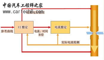

常规的恒流控制是将焊机二次回路的电流通过电流传感器采样后,作为反馈量送回控制器。控制器再根据所得到的反馈量与规范设定时确定的电流值进行比较,输出调节量,以保证焊接二次电流恒定。因此可以说,对于电阻焊机这种控制是一种全闭环控制。但对于焊点质量来讲,它就是一个开环控制了,并且控制期间没有任何直接来自或间接来自焊接质量的反馈信号。而对于动态电阻法则完全不一样。动态电阻法的实现过程是:首先在对应的焊机上,使用该焊机要进行施焊的金属板材(试片)和恒流控制模式,建立起参考电阻曲线,再根据所焊板材向控制器输入设定焊接规范。在焊接过程中,控制器分别拾取二次电流信号和上下电极间电压信号。根据这两个信号值,计算出焊点处的等效电阻。用这个等效电阻值与参考电阻曲线进行比较和运算,求出控制调整量。通过控制焊接电流及焊接时间,从而达到控制焊点质量的目的。由此看来,这种动态电阻法不是对焊机的闭环控制,而是对焊点质量进行非直接的(通过动态电阻特征曲线)闭环控制。
在此,还要强调一点:动态电阻特征曲线是在特定条件下取得的,并非所有的工业现场应用中都会出现如图2所示的典型动态电阻特征曲线。因此,不能简单地将通用的动态电阻特征曲线应用于每个不同的场合。而应该针对不同材料、不同板厚及组合、以及不同的规范建立特定条件下的动态电阻特征曲线。
图2  UIR控制原理图
