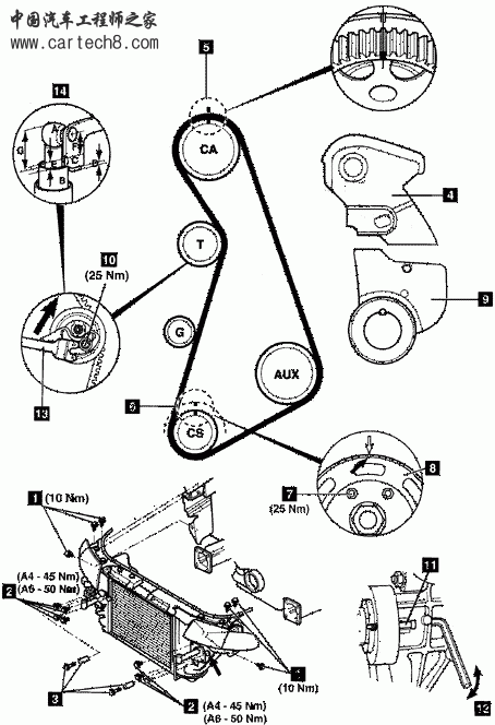

AUDI 车      型:A4 1.8/涡轮增压发动机;A6 1.8/涡轮增压发动机
年      款:1994-2001
发动机代号:ADR(→07/97),AEB,AJL
拆卸
1.举升并支撑住汽车的前部。
2.拆下:
发动机下挡板
前保险杠
空气滤清器进气管
前板螺栓 1和2
3.在前板中安装3369号支撑导向装置 3。
4.向前滑动前板。
5.A4:在前部孔中重新安装后部上面螺栓以稳定前板。
6.拆下:
辅助驱动皮带
辅助驱动皮带张紧器
7.使用5x60mm的螺栓锁紧冷却风扇粘性联轴器 11。
8.用内六角板手拧松粘性联轴器 12。
9.拆下正时皮带上罩 4。
10.转动曲轴到1号气缸的上止点。
11.确保正时标记对齐 5和6。
12.拆下:
曲轴皮带轮螺栓7
曲轴皮带轮8
正时皮带下罩9
13.拧松张紧器螺栓 10。
14.顺时针转动张紧器,使它远离皮带。轻轻地拧紧螺栓 10。
15.拆下正时皮带。
注意:如果皮带要重新使用,用粉笔在皮带上标记皮带的转动方向。
安装
1.确保正时皮带标记对齐 5。
2.在曲轴链轮和附件驱动轴链轮上安装正时皮带。
注意:如果要使用旧的皮带,注意皮带上的转动方向标记。
3.安装:
正时皮带下罩9
曲轴皮带轮8
曲轴皮带轮螺栓7
4.轻轻地拧紧曲轴皮带轮螺栓7。
5.确保曲轴皮带轮上的正时标记对齐 6。
6.在张紧器皮带轮和凸轮轴皮带轮上安装正时皮带。
7.拧松张紧器螺栓 10。
8.使用Matra V 159扳手 13,顺时针转动张紧器,直到活塞 14A 完全地展开且活塞 14B 已经升起大约1mm。
9.轻轻地拧紧张紧器螺栓10。
10.顺时针转动曲轴2圈。
11.确保正时标记对齐 5和6。
12.按下列方法检查张紧器杆 14C 是否与活塞 14B 的上边缘对齐:
14 D-调整正确
14 E-磨损区域,重新调整
14 F-检查张紧器并重新调整
13.当调整正确时,尺寸 14G 将是25-29mm。
14.如果调整不正确或是尺寸 14G不是25-29mm,重复张紧步骤。
  注意:调整后,如果活塞 14B 的上边缘位于区域 14D 和 14E之内,正确的调整被保留了。
15.拧紧张紧螺栓到25Nm 10。
16.拧紧曲轴皮带轮螺栓到25Nm 7。
17.按照与拆卸相反的顺序安装部件。
18.把前板推回到原位,拆下3369号支撑导向装置 3。安装螺栓。
19.拧紧螺栓到-A4:45Nm;A6:50Nm  2。拧紧螺栓到10Nm 1。

回复 1楼 xuedaocheng 的帖子
这种很简单啊~~你在装皮带时在皮带,  将皮带拉紧并带要扣入的皮带向外翻这样皮带很容易进不需要用很大的力
