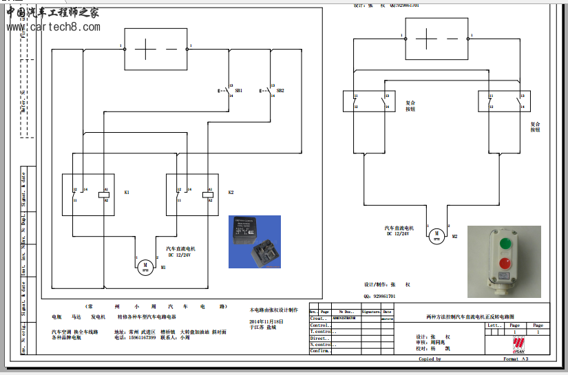

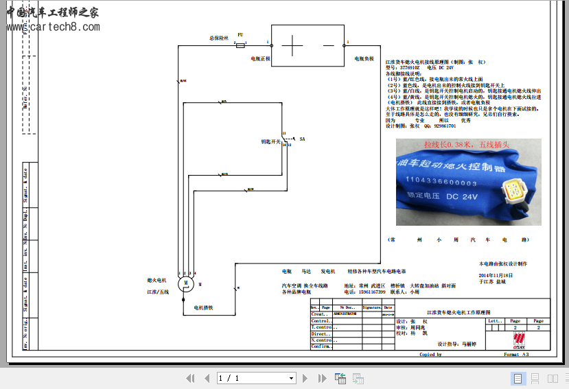

    发表于 20-12-2008 11:19:05 | 显示全部楼层
    工作原理
    该控制器由直流电机带动,经蜗轮蜗杆机构减速,通过连杆机构和拉线扳动柴油发动机油路开关和进气门开关,达到柴油发动机启动熄火的目的
    线路原理及接线方法
    各触点的相互断通关系(如表所示,表中接线点代号6、7,8为控制器专用线接点),控制器排线如下:
    控制器电机正级——组合开关6触点(兰色)
    控制器熄火线——组合开关7触点(兰黄)
    控制器启动线——组合开关8触点(兰白)
    控制器电源正级——(24V/7.5A12V/15A)熔断丝——电瓶正极(兰色)
    控制器电机负极——电瓶负极(搭铁线)
    工作过程
    钥匙在组合开关S位置和专用位置时,控制器处在断油或切断气门状态;当钥匙转至点火D位置时,控制器动作将发动机油路开关板至供油和供气位置,同时控制器自动切断电源停止动作。当钥匙在D——Q间,控制器始终处于供油和供气位置,发动机可正常启动或运行。反之,钥匙回到专用位置和锁零S位置时,控制器动作将发动机油路开关板至断油和切断气门位置,发动机熄灭火,同时控制器会自动切断电源,停止工作,车辆不能运行,起到防盗功能作用。
    参与人数 1积分 +12 收起 理由
    清雅轩 + 12 热心人士【论坛口号→知无不言,言无不尽】
