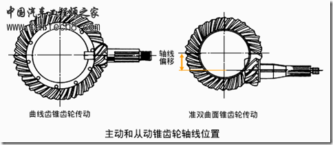

  1)斜齿圆柱齿轮 特点是主从动齿轮轴线平行。
  2)曲线齿锥齿轮 特点是主从动锥齿轮轴线垂直且相交。
  3)准双曲面锥齿轮 特点是主从动锥齿轮轴线垂直但不相交,有轴线偏移。

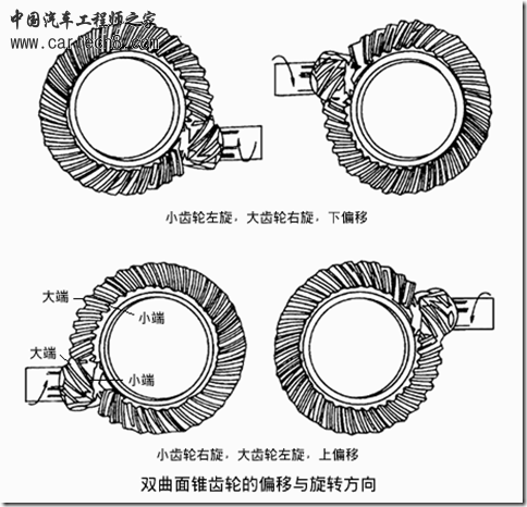

4.准双曲面锥齿轮的螺旋方向与轴线偏移
  1)齿轮旋转方向的判断
  从齿轮小端向大端看,齿面向左旋为左旋齿轮,右旋为右旋齿轮,一对准双曲面锥齿轮互为左右旋。
  2)上下偏移的判断
  将小齿轮置于大齿轮右侧,小齿轮轴线在大齿轮轴线下方为下偏移,反之,为上偏移。
3)轴线偏移的作用
  在驱动桥离地间隙h不变的情况下,可以降低主动锥齿轮的轴线位置,从而使整车车身及重心降低。

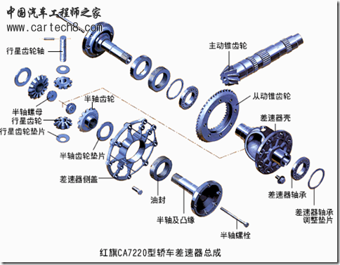

二、单级主减速器
  单级主减速器是指主减速传动是由一对齿轮传动完成的。

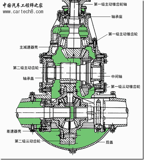

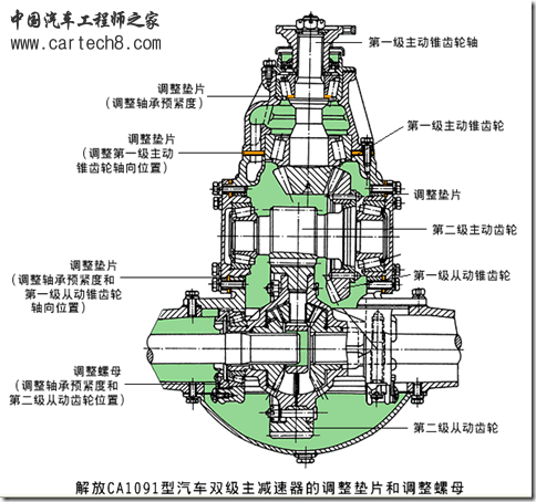

三、双级主减速器
  要求主减速器有较大传动比时,由一对锥齿轮传动将会导致尺寸过大,不能保证最小离地间隙的要求,这时多采用两对齿轮传动,即双级主减速器。

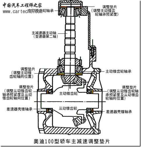

四、主减速器的调整
  1.主减速器的特点
  主减速器传递的转矩较大,受力复杂,具有以下特点。
  1)主从动锥齿轮要有正确的相对位置,可以通过改变齿轮轴的轴向位置进行调整,以啮合印迹和齿侧间隙来检查;
  2) 要求有较高的支承刚度,以确保传递转矩的过程中主从动锥齿轮正确的相对位置不发生改变;
  3) 要用圆锥滚子轴承支承,以承受锥齿轮传动的轴向力;
  4) 圆锥滚子轴承的预紧度可调。
  2.主减速器的调整
  主减速器的调整分为原始调整和使用调整。
  原始调整是指一对新齿轮的调整,包括新车使用的新齿轮和旧车成对更换的一对新齿轮,要求保证合适的齿侧间隙和正确的啮合印迹;
  使用调整是指齿轮和轴承磨损,齿轮相互位置发生变化时所进行的调整,只要求保证正确的啮合印迹。
  当齿侧间隙过大时,就要成对更换主从动锥齿轮。
3.调整的内容
  1)小齿轮轴承预紧度;
  2)大齿轮轴承预紧度;
  3)小齿轮位置;
  4)大齿轮位置;
  调整的部位和方法依车不同而不同。

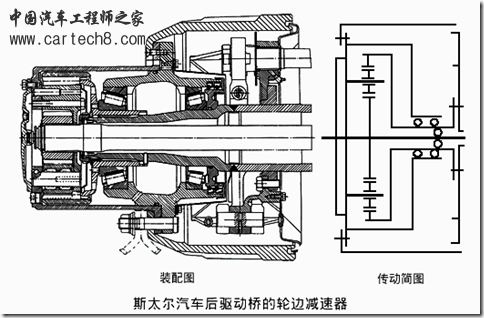

五、轮边减速
  在重型载货车、越野汽车或大型客车上,当要求传动系的传动比值较大,离地间隙较大时,往往在两侧驱动轮附近再增加一级减速传动,称为轮边减速器,轮边减速也可以看作是主减速器的第二级传动。

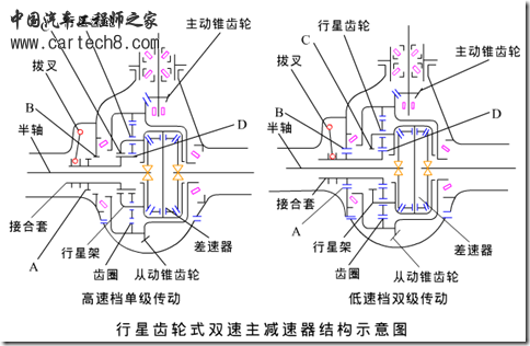

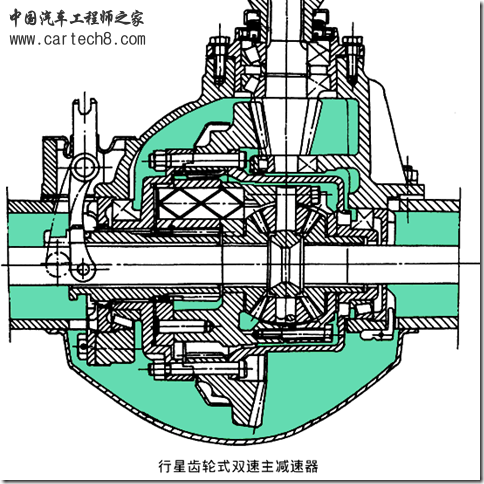

六、双速主减速器
  为了充分提高汽车的动力性和经济性,有些汽车装用了两档的主减速器,此时,主减速器还兼起了副变速器的作用。

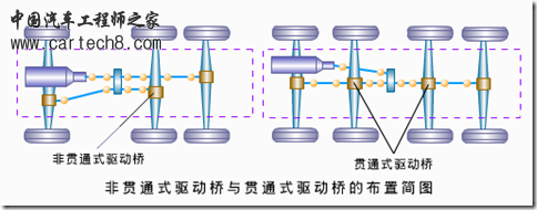

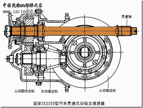

七、贯通式主减速器
  多轴驱动汽车的各驱动桥的布置有非贯通式和贯通式两种。
采用贯通式驱动桥可以减少分动器的动力输出轴数量,简化了结构。
