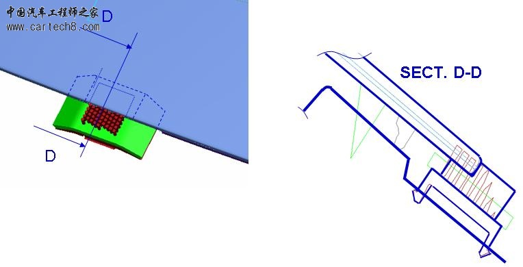

一般风窗玻璃的装配工艺是这样的:
风窗玻璃边缘卡上密封胶条,风窗玻璃涂胶,车身上涂底胶;然后安装玻璃到车身窗口。安装玻璃时一般先讲上部与车身对齐然后放下下部卡在车身风窗横梁位置。
关于两侧的定位,个人认为风窗轮廓是对称的且周圈有密封胶条压紧,因此只要将上部压紧车身到正确位置且通过下部的两个黄色小块保证风窗玻璃不致下滑失位,就可以保证两侧的定位。(对于此点不是很确定,有高人了解的可以指点一下)
另外图中两个小黄块是可调的从而可以保证玻璃顶盖和玻璃与风窗横梁的间隙公差,其功能类似下图中的齿状结构。
