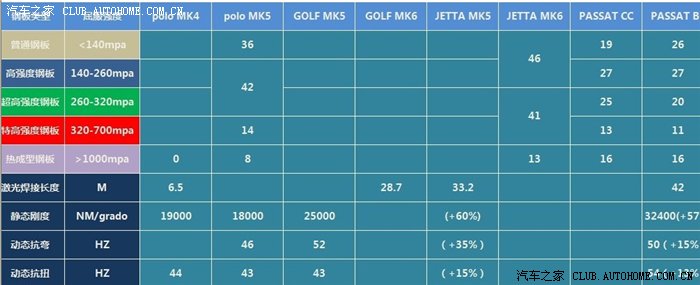

参与人数 1积分 +3 收起 理由
清雅轩 + 3 专业回复【论坛口号→知无不言,言无不尽】
