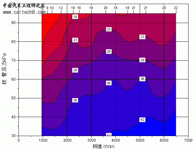

这问题涉及的是发动机标定工作的基础标定工作-----基本点火角的标定
转速\负荷与点火角是一个三维map图,不是二维的.
如果负荷一定,则转速越高,点火角就应越小,取决于发动机是否爆震;在不爆震的情况下,点火角当然是越大越好,因为这样可以得到发动机的较大功率,这也是发动机设计所期望的.
同样,转速一定,如果负荷越大,点火角也越来越小.道理同上.
在实际的发动机点火角map图中,需逐点标定.以得到每个点的最大功率点.即MBT或DBT点.
在整车标定中,排放标定必须考虑点火角的延迟策略,以求尽快起燃催化器,在驾驶性标定中,如超速断油或减速中,点火角均会受策略控制进行调整.
怠速控制与其它工况的点火角控制还不相同,因为怠速时的点火角会用于补偿修整转速波动,这时的点火角map图也是需进行标定的.
总之,具体标过就会有一定概念.

发表于 4-12-2008 17:11:03 | 显示全部楼层
有转速--负荷--点火角的曲线图没?发一个来看看,比讲解更有用
