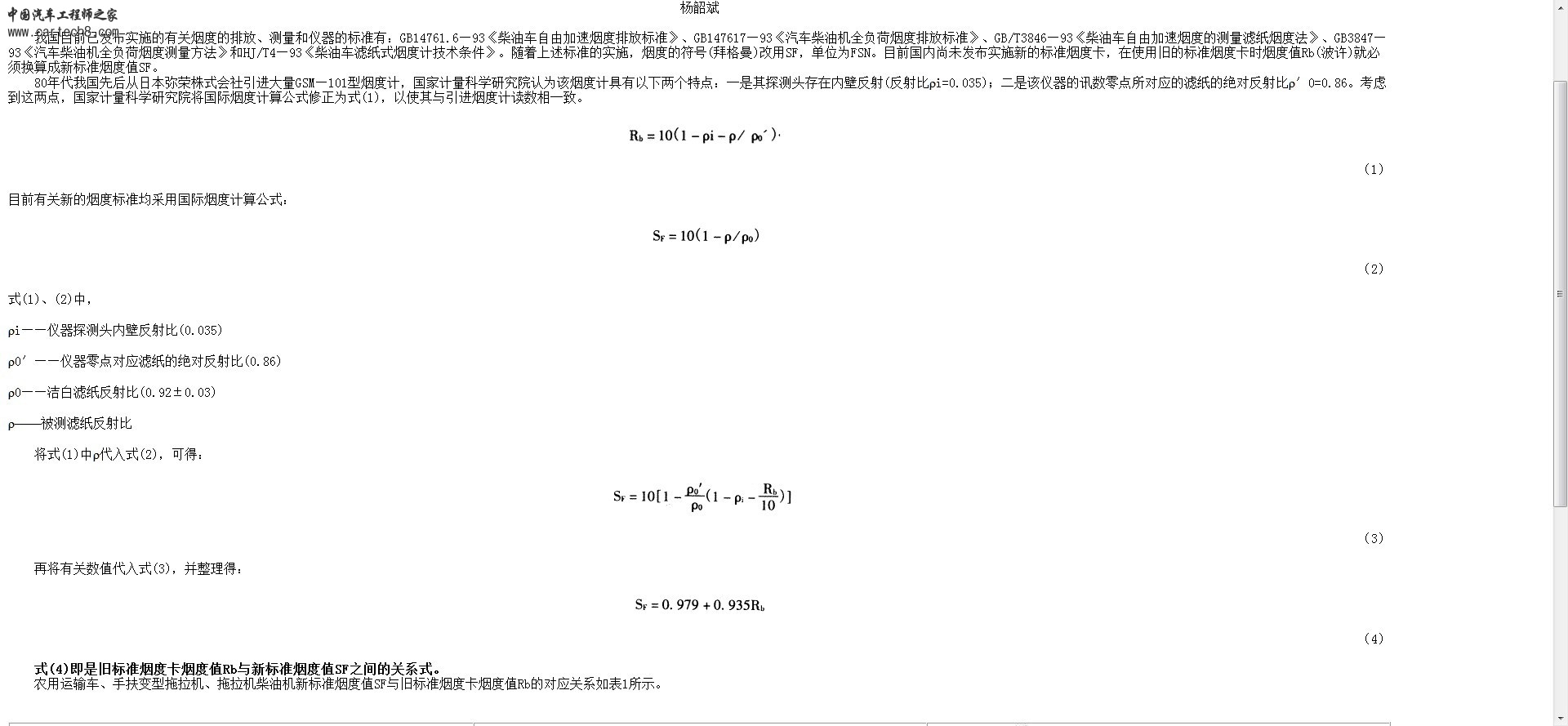

    发表于 10-8-2012 09:04:05 | 显示全部楼层
    三楼的和我所知道的不一样
    1FSN=0.935RB+0.979
    具体看下面的图片中有详细的计算过程。
    参与人数 1积分 +3 收起 理由
    清雅轩 + 3 回帖有奖【论坛口号→知无不言,言无不尽】
    发表于 20-8-2012 23:09:04 | 显示全部楼层
    1FSN=0.935RB+0.979
    不知道FSN能否小于0.979?能的话RB就是负的了!
