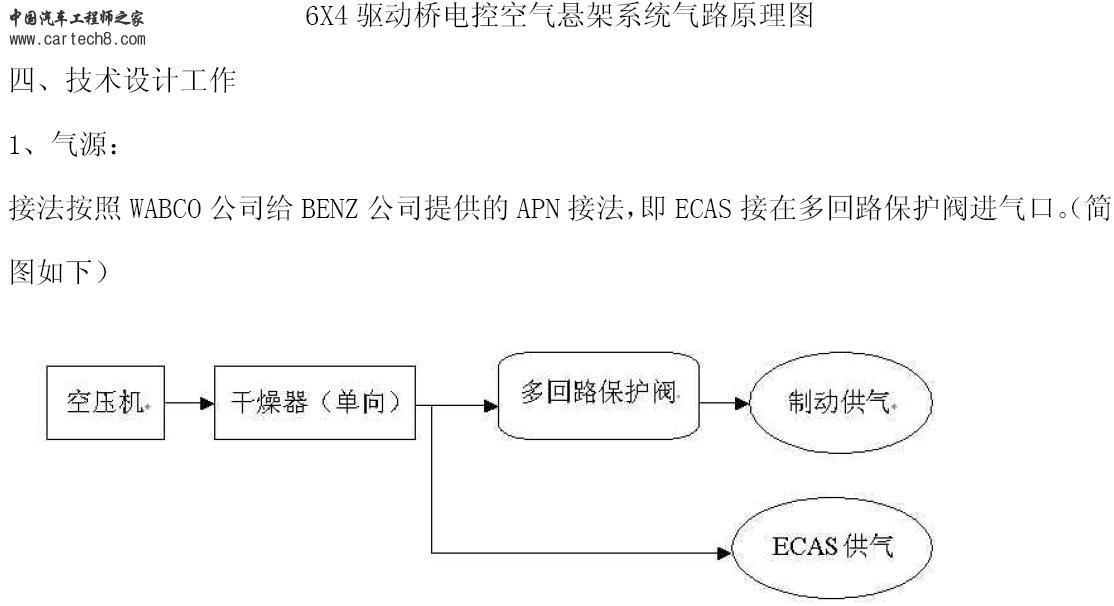

1、气源
2、制动为ECAS 互通供气的条件

这么接是不是比较危险?ECAS气路万一漏气或断开,制动气压也被泄掉了。是不是应该从保护阀下游取气比较好?

回复 6# leeleening
    我也觉得这种接法不好,应该首先保证制动用气,安全第一啊!
发表于 7-6-2010 17:33:38 | 显示全部楼层
有同感,应从多回路保护罚后取气比较合理;在系统压力提高的条件下空气悬架的特性如何考虑?
