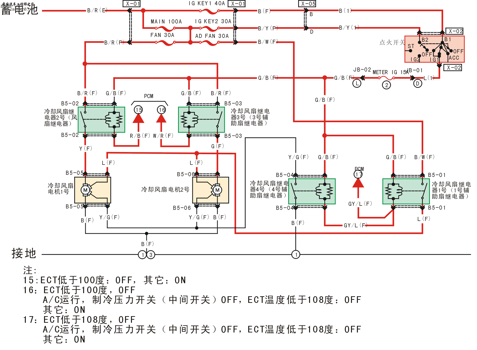

大家来看下这马自达冷却风扇的电路,在温度高时,这两个电机是如何提高转速的

这个就是通过温控开关来控制每个电极的运行情况
