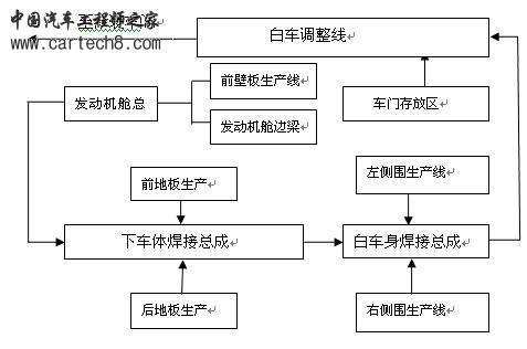

自己认识的焊接工艺流程,不知道对不对,望大家指教。

    只是图片啊,针对工艺是怎样管理应该说明白一点啊
    发表于 6-3-2011 10:21:44 | 显示全部楼层
    太简单了点,要是多说一些就好了
    17-8-2015 18:05
    发表于 25-3-2012 18:25:52 | 显示全部楼层
    基本流程差不多就是这样1
    发表于 24-7-2012 11:38:11 | 显示全部楼层
    焊接流程可以变化的
