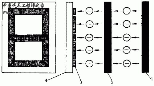

  真空荧光管实际上是一种低压真空管,它是最常用的数字显示器,如图6-11所示,其由钨丝、栅极和涂有磷光物质的屏幕构成,它们被封闭在抽真空后充以氩气或氖气的玻璃壳内。负极是一组细钨丝制成的灯丝,钨丝表面涂有一层特殊材料,受热时释放出电子。多个涂有荧光材料的数字板片为正极,夹在负极与正极之间用于控制电子流的为栅极。正极接电源正极,每块数字板片接有导线,导线铺设在玻璃板上,导线上覆盖绝缘层,数字板片在绝缘层上面。
  其发光原理与晶体三极管载流子运动原理相似,如图6-12所示。当其上施加正向电压时,即灯丝与电源负极相接,屏幕与电源正极相接时,电流通过灯丝并将灯丝加热至600℃左右,从而导致灯丝释放出电子,数字板片会吸引负极灯丝放出的电子。当电子撞击数字板片上的荧光材料时,使数字板发光,通过正面玻璃板的滤色镜显示出数字。因此,如图6-13所示,若要使某一块板片发光就需在它上面施加正向电压,否则该板片就不会发光。
  栅极处于比负极高的正电位。它的每一部分都可等量地吸引负极灯丝放出的电子,确保电子能均匀地撞击正极,使发光均匀。
  与其它显示设备相比,VFD具有较高的可靠性和抵抗恶劣环境的能力,且只需要较低的操作电压,真空荧光管色彩鲜艳、可见度高、立体感强。真空荧光管的缺点:由于是真空管,为保持一定强度,必须采用一定厚度的玻璃外壳,故体积和重量较大。

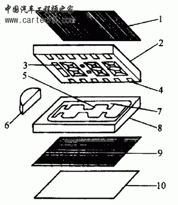

  3.液晶显示器件(LCD)

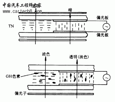

  在两层做有镶嵌电极或交叉电极的玻璃板之间夹一层液晶材料,当板上各点加有不同电场时,各相应点上的液晶材料即随外加电场的大小而改变晶体特殊分子结构,从而改变这些特殊分子光学特性。利用这一原理制成的显示器件叫液晶显示器件。现在广泛采用的液晶显示器类型是TN(Twisted Nematic )型和GH(Gust Host)型。它们的组成如图6-14所示。
  液晶是有机化合物,由长形杆状分子构成。在一定的温度范围和条件下,它具有普通液体的流动性质,也具有固体的结晶性质。液晶显示器件的结构如图6-15所示。它有两块厚约lmm的玻璃基板,玻璃基板的一面均涂有透明的导电材料作为电极,其中一面的电极做成图形供显示用,两基极间注入一层约10um(微米)厚的液晶,四周密封,两块玻璃基板的外侧分别贴有偏光板,它们的偏振轴互成90°夹角。与偏振轴平行的光波可通过偏光板,与偏振轴垂直的光波则不能透过偏光板。当入射光线经过前偏光板时,仅有平行于偏振轴的光线透过,当此入射光经过液晶时,液晶使该入射光线旋转90°后射向后偏光板,由于后偏光板偏振轴恰好与前偏光板偏振轴垂直,所以该入射光可透过后偏光板并经反射镜反射,顺原路径返回(图6-15a)。此时液晶显示板形成一个背景发亮的整块图象。
  当以一定电压对两个透明导体面电极通电时,位于通电电极范围内(即要显示的数字、符号及图形)的液晶分子重新排列,失去使偏振入射光旋转90°的功能,这样的入射光便不能通过后偏光板,因而也不能经反射镜反射形成反射光。这样,通电部分电极就形成了在发亮背景下的黑色字符或图形(图6-16b)。

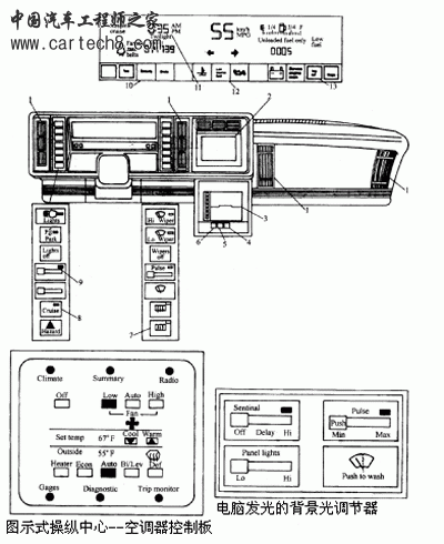

  4.阴极射线管(CRT)
  阴极射线管也称显象管或电子束管,它是一种特殊的真空管。阴极射线管具有全彩色显示、图象显示的灵活性大、分辨率和对比度高等特点。且具有-50~100℃的工作温度范围,有微秒级以下的响应速度,所以它是目前显示图象质量最高的一种显示器件。
阴极射线管显示器作为标准配备,首先出现在1986年的别克(Buick Riviera)上,如图6-17所示,通过触摸屏幕上的按钮(菜单),便能变更显示信息的内容。驾驶员可挑选显示汽车工作的个别内容。项目菜单包括收音机、空调、行程计算器和仪表板仪表信息等。修理人员可通过阴极射线管进行故障诊断。但是阴极射线管作为汽车电子仪表显示器件,体积太大。尽管扁平型的阴极射线管已经实用化,但仍嫌太长、太重,不便安装。另外,阴极射线管还要采用10kv以上的高压,不仅安全性差,而且对其它电子电器有很大的无线电干扰。然而,阴极射线管确实是一种值得研究开发的汽车电子仪表显示系统。

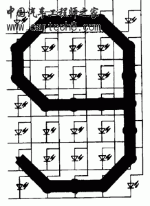

  1.字符段显示法

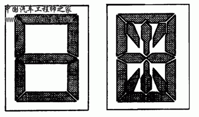

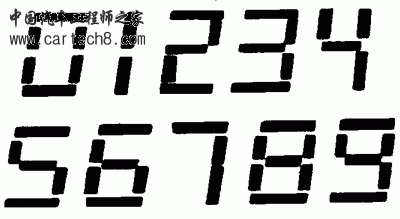

  字符段显示法通常是真空荧光管、发光二极管或液晶显示器采用的方法。它是一种利用七段、十四段或十六小线段进行数字或字符显示的方法。用七段小线段可以组成数字0~9,用十四(或十六)段小线段可以组成数字0~9与字母A~Z,每段可以单独点亮或成组点亮,以便组成任何一个数字、字符或一组数字、字符。每段都有一个独立的控制荧屏,由作用于荧屏的电压来控制每段的照明。为显示特定的数位,电子电路选择出代表该数位的各段,并进行照明。当用发光二极管进行显示时,也是用电子电路来控制每段发光二极管,方法与真空荧光显示器相同。图6-18所示为七字符段和十四字符段。图6-19所示为用七只发光二极管组成的数字显示板。图6-20和图6-21为七字符段和十四字符段显示的数字和字母。

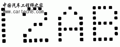

  2.点阵显示法
  点阵是一组成行和成列排列的元件,有7行5列、9行7列等。点阵元素可为独立发光的二极管或液晶显示,或是真空荧光管显示的独立荧屏。电子电路供电照明各点阵元素,数字0~9和字母A~Z可由各种元素组合而成,如图6-22所示为发光二极管组成的5×7点阵显示板,如图6-23所示为5×7 矩阵代表的一些数字与字母。

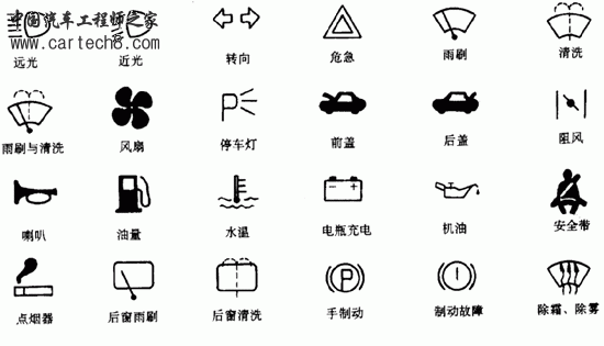

  真空荧光管与液晶显示器还可取代数字与字母,显示特殊符号。如图6-24所示为电子仪表显示板显示的ISO (国际标准化组织)符号。图6-25为电子仪表显示板显示的特殊符号。

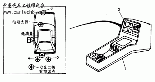

  4.图形显示法
  图形显示法以图形的方式提供给驾驶员。如图6-26表示用图形显示提醒驾驶员注意大灯、小灯与制动灯的故障以及清洗液与油量多少的方法。图形显示警告器上显示出汽车顶视外观图形。在所需警告显示的部位上均装有发光二极管显示装置,当这个部位上出现故障时,传感器即向电子组件提供信息,控制加在发光二极管上的电压,使发光二极管闪光,以提醒驾驶员注意。

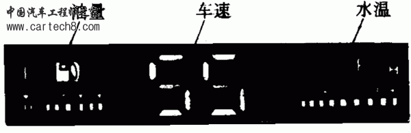

  还有一种用杆图进行油量等显示的方法,如图6-27所示。用32条亮杆代表油量,当油箱装满时,所有的杆都亮;当油量降至三条亮杆时,油量符号开始闪烁,提醒驾驶员该加油了。

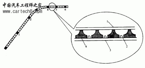

  也有的厂商喜欢用光条图进行油量等的显示。如图6-28所示
