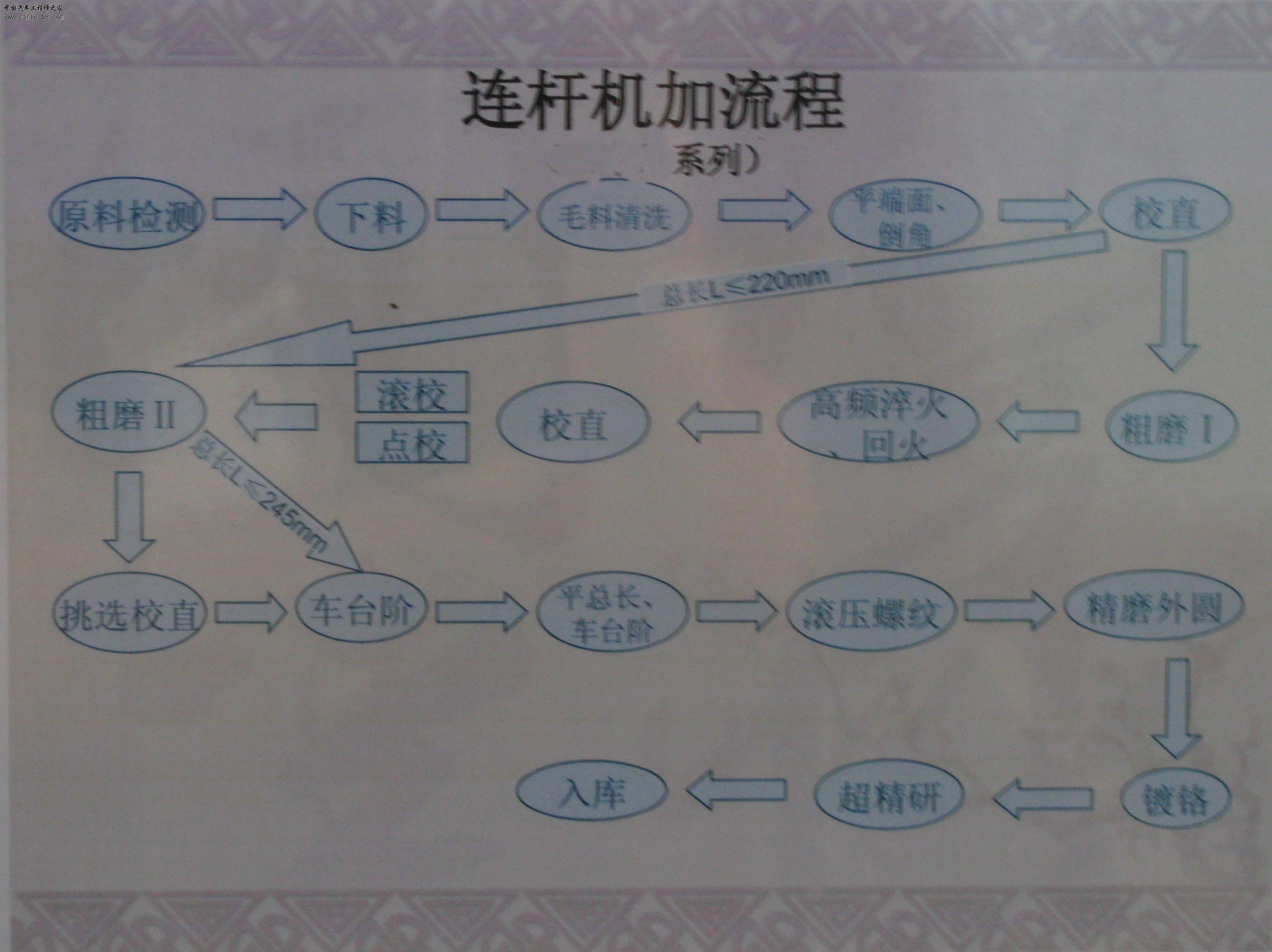

发表于 26-5-2009 22:01:38 | 显示全部楼层
减振器连杆工艺图-1
从国内一家减振器厂拍的连杆工艺图,当然还有其它的,但没机会上传

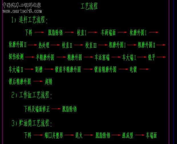

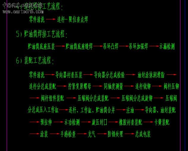

发表于 12-6-2009 20:56:17 | 显示全部楼层
这是有关一轿车厂家的减振器的生产加工工艺!!
减振器的生产加工工艺
减振器的生产加工工艺
减振器的生产加工工艺
发表于 12-6-2009 22:37:13 | 显示全部楼层
上面比较详细的工艺流程希望对同行有用!
