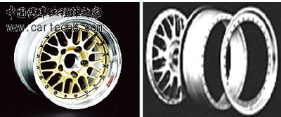

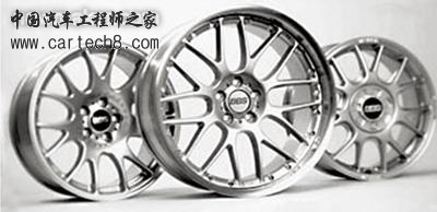

铝轮毂在结构上有单件整体式(如图2)和多件组合式(如图3)等多种形式,由于人们对轮毂在外观造型上有多样化的追求,因此在造型的设计上也五花八门,宽轮辐、窄轮辐、多轮辐、少轮辐等各种各样的铝轮毂造型设计层出不穷,可以说铝轮毂在外观造型设计上的发展空间极其广阔。出于安全考虑,在进行铝轮毂的外观造型和结构设计时,必须要以满足安全和使用功能的要求为前提。为了降低汽车的燃油消耗,轮毂的轻量化设计也十分重要。
图2 整体式窄轮辐铝轮毂
图3 组合式窄轮辐铝轮毂

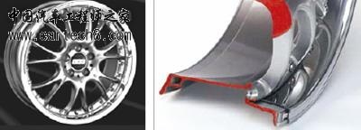

为了更大限度地减轻铝轮毂的质量,可采取的设计方法有:优化产品结构,在安装面处设计减重腔,适当减薄轮缘、轮辋、轮辐等部位的厚度。除此之外,结合造型设计最有效的设计方法是:在上述优化设计的基础上,采用窄轮辐式新设计,减少轮辐或将铝轮毂的轮辐及内外轮缘凸肩处设计成空腔结构。据此,人们设计开发出了一系列窄轮辐铝轮毂和一种全新概念的轻量化轮毂——内置空气铝轮毂。内置空气铝轮毂有轮辐和内外轮缘凸肩处都中空的整体式、内外轮缘凸肩处中空的两件组合式两种结构设计(如图4、图5)。
图4 整体式内置空气铝轮毂
图5 两件组合式内置空气铝轮毂

1. 窄轮辐铝轮毂的设计优点
在性能与外观方面,窄轮辐铝轮毂与同尺寸普通铝轮毂相比,优点如下:
(1)每一件铝轮毂减轻质量约2~3kg(减重约10%~15%),每辆汽车5个铝轮毂共减重约10~15kg,由于质量减轻对降低汽车的燃油消耗作用显著,因此提高了车辆的使用经济性;
(2)运动学理论及实践证明,轮辐质量的减轻可改善轮毂的加速性能及制动性能,并可降低轮毂在运行时的噪声;
(3)窄轮辐使得辐窗加大,因而加大了散热面积,降低了行驶中轮毂及轮胎侧面的温度,因此提高了车辆行驶的安全性;
(4)颇具动感的十字交叉造型窄轮辐外观设计与长条而柔和的成对的辐条形成衬托,外观上显得高雅而轻巧。

整体式窄轮辐铝轮毂的简要生产流程是:低压铸造毛坯→热处理→加工→涂装。
窄轮辐铝轮毂制造过程中要特别注意铸造环节,由于轮辐窄铸造成型的难度相对大一些,因此要准备好模具,保持好模具的表面质量。轮辐变窄并配合适当的模具冷却,使得轮辐处的晶粒细化,材料的力学性能得到提高,在减轻质量的同时,保证了产品的性能。

组合式窄轮辐铝轮毂的简要生产流程是:低压铸造轮辐、轮辋→热处理→局部加工→旋压→加工→涂装→用螺栓组装轮毂。

整体式“内置空气铝轮毂”空腔制造技术的特点是:利用低压铸造工艺技术,采用特殊结构的铸造模具,将铝轮毂的轮辐铸造成中空,并在铝轮毂内外轮辋肩部铸造出可用来形成空腔的部分,利用旋压成形技术,使铝轮毂内外轮辋凸肩内部形成空腔的形状,轮辐内部的空腔与外轮辋凸肩内部的空腔是连在一起的,随后用激光焊接将其焊起来,使轮毂内外轮辋凸肩内部变成封闭的空腔。

两件组合式内置空气铝轮毂是一种将两件体组合到一起的组合式轮毂,该项技术比整体式内置空气铝轮毂技术出现的稍早一些,它将铝轮毂的内轮辋凸肩部设计成空腔。两件组合式内置空气铝轮毂用钛合金螺栓将铝轮毂的轮辐和轮辋连接在一起,它可以解决类似于赛车运动驾驶中所有驾驶性能和安全性能等问题,是以往其它铝轮毂技术无法比拟的。两件组合式“内置空气铝轮毂”的另一个特点是:在轮毂外轮角处加了一个不锈钢的铝轮毂防止碰撞保护圈,以保护铝轮毂不会被碰撞而损坏,而当不锈钢防止碰撞保护圈损坏时不必拆卸轮胎便可更换,同时轮毂的平衡块还可隐藏在不锈钢防止碰撞保护圈后面不会被看见,更加美观。
两件组合式内置空气铝轮毂的简要生产流程是:低压铸造→热处理→局部加工→旋压形成空腔→激光焊接→加工→涂装→用螺栓组装轮毂。
