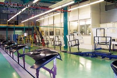

以上介绍了国外从新材料、新工艺和新技术等方面着眼,从根源上解决汽车复合材料在涂装方面不尽人意的缺陷的方法。这些方法消除了限制复合材料大规模应用的障碍,使复合材料车身面板能够达到或超过传统的钢铁材料的油漆质量。图1所示为涂装生产线中的SMC后厢盖外板。

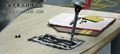

除了粘结剂的选择与配制,以及表面处理等关键步骤外,粘接接头设计的好坏同样将直接影响到粘接的性能和强度。汽车复合材料粘接接头设计的一般原则是:保证粘接面上的应力分布均匀;使应力最小化,从而使粘接面纯粹受拉力和剪切力的作用;尽可能扩大粘接面积等。汽车复合材料粘接接头的结构设计形式多种多样:根据被粘物的形状,可分为平面搭接、角形搭接、T形粘接和管、棒形粘接等;根据材料的粘接方式,又可分为对接、搭接、插接以及对切双搭接等。从接头形式看,一般认为,插接结构比较理想,其次是搭接和斜搭接。在实际应用中,主要根据被粘接制品的结构和需粘接的部位而具体分析和确定。图2所示为采用机械手涂胶工艺在白车身上预涂结构粘结剂。

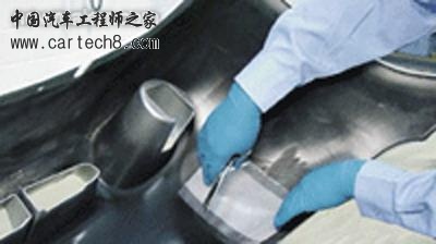

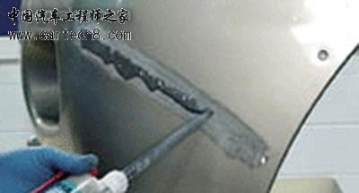

如图3所示,在维修前,先在SMC部件正面的裂缝处劈出V型凹口,然后清理、打磨,并用溶剂清洗所有要维修的区域。当正面一侧准备好后,将SMC专用维修粘结剂充分地涂抹在凹口里。

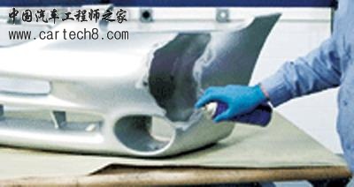

图4所示为粘结剂涂好之后,用刮板延展器抹平,使其光滑、平整,待固化后再作后处理。

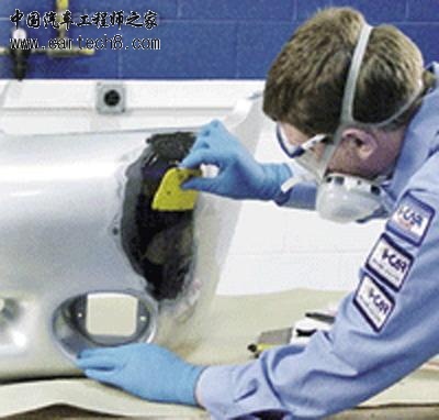

如图5所示,在需要维修部位的后部,使用维修复合材料的专用玻纤网状织物,其大小和形状应和所需维修的部位大致相同。
如图6所示,在维修用的玻纤网状织物上涂抹粘结剂后,将其粘贴到需要维修部位的后部,将二者粘接在一起,直到粘结剂完全固化。

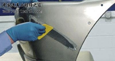

如图8所示,当专用的SMC维修粘结剂被均匀地填充到需要维修的部位后,等待粘结剂的固化,然后再用打磨机慢速地对粘结剂进行打磨。

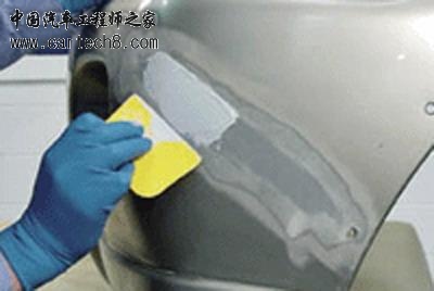

如图9所示,如果粘结剂涂抹的有任何缺陷,可将修整用的填料涂抹在已固化的粘结剂上面,进行后整理。

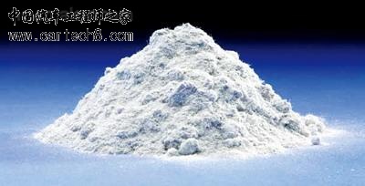

粉碎法又称为“物理回收处理法”,是一种直接利用废旧热固性汽车复合材料,而不改变其化学性质的一种回收方法,也是目前最直接、最有效的方法。其处理一般过程为:先将废旧的热固性汽车复合材料切成50mm×20mm大小的碎块,并通过除铁处理,然后用锤磨机对碎块进一步粉碎,粉碎后的粉料通过二级气旋式分离器进行分级分理,粗料重回锤磨机再粉碎,粉料进入振动筛进行分级处理。接着,将各种不同颗粒直径的粉料分别贮存于相应的收集箱内,供各种不同应用场合再利用。通常,粉碎法的效果较好,效率较高,实用性也强,可以制成大至9.5mm的有用颗粒粗料,也可制成小至200目(60μm)或更细的粉状填充料。图10所示为通过粉碎法回收的粉状填充料。
