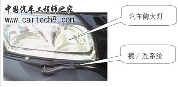

    1. 擦/洗系统
    这种系统只能用于玻璃配光镜,因为塑料配光镜尽管有耐磨擦涂层,但对机械清洗还是比较敏感,在老一代车型上还可以看到此类清洗系统(如图1所示)。
    图1  在老一代车型中使用的擦/洗系统

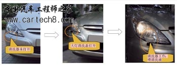

    在汽车上的典型安装位置
    前大灯清洗装置在汽车上有如下3种典型的安装位置:
    1. 前大灯清洗装置可安装在汽车保险杠上,也可使用可伸缩的延伸喷嘴支架,使其隐藏在保险杠内,在不用时隐藏起来,在使用时再打开,代表车型如起亚欧菲莱斯Opirus。
    其工作过程为:当前大灯打开、前风窗喷水清洗启用时,前大灯清洗器开始工作。清洗系统先将前大灯清洗器从保险杠中伸出来(打开出水孔),然后,水在压力作用下喷向前大灯。

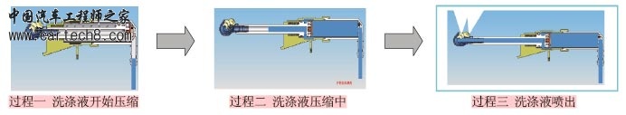

    2. 安装在前大灯下面(如图3所示)。
    图3  清洗装置安装在前大灯下面的工作过程示例
    此大灯清洗装置的独特之处在于,它采用的是隐藏式设计,保证了大灯的美观。一旦按下大灯清洗键,高压清洗液所产生的压力会将喷头推出,并在极短时间内喷射,完成清洗去污,喷射完成后,喷头自动回缩。

    请教楼主:伸缩喷嘴如何驱动?如何实现伸出,回位应该有回位弹簧。如何控制喷射的压力和角度呢?

    小弟正好搞这个的,是有回位弹簧。但是喷射角度压力都不是线性的,一般是测量巅峰值。
    如果用电磁阀控制就会稳定很多,不过成本不好控制了。
    另外前大灯洗涤有两种喷射方式,一种是2边同时喷,一种是交互喷射。对泵和喷嘴的要求会不一样。
