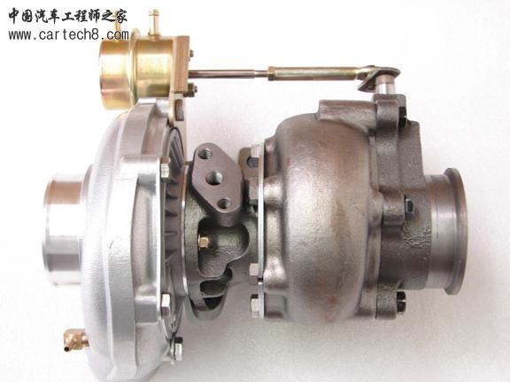

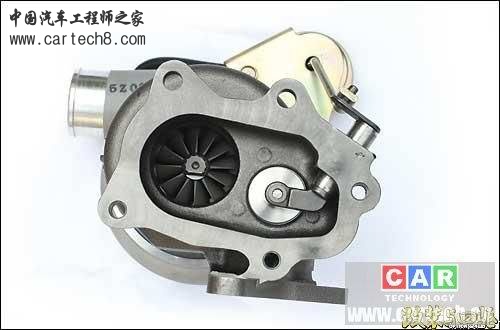

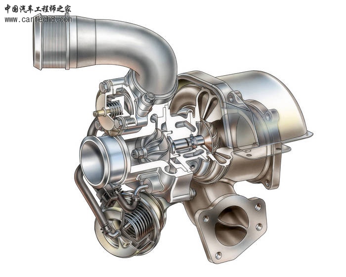

内置式排气旁通阀(Internal Wastegate, 俗称Actuator),是目前涡轮系统中最常见的泄压装置,一般又被称为连动式排气泄压阀。“Actuator”直接配置在涡轮上,利用一支连杆来控制涡轮排气中的阀门,一旦涡轮压缩空气端的增压值达到限定的程度,进气压力便会推“Actuator”的连杆,使涡轮排气侧内的旁通阀门开启,部分废气不经涡轮叶轮(Turbine Wheel)直接排到排气管。这样减少“吹动”涡轮叶轮的废气流量,涡轮叶轮转速降低,同时带动压气机叶轮转速降低。因此“Actuator”既是限制涡轮最高转速的装置,也是使涡轮进气端增压压力维持一个稳定值(不会长时间过高)的装置。

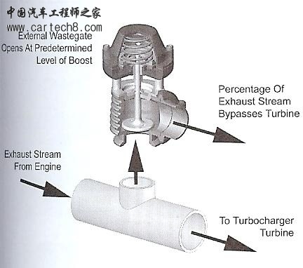

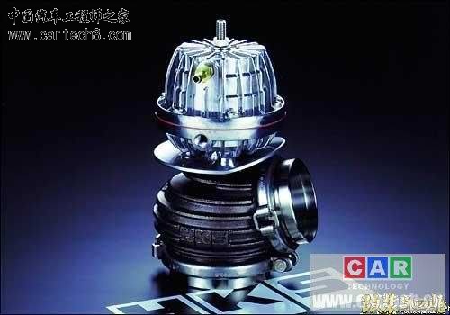

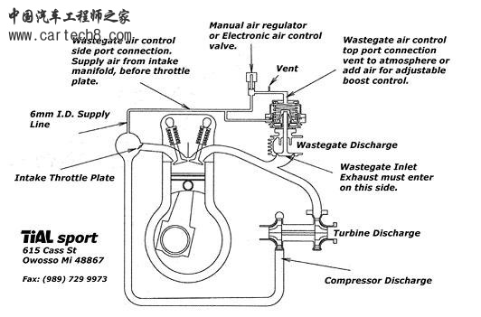

外置式排气旁通阀(External Wastegate, 俗称Wastegate)也被称为排气泄压阀,功能与“Actuator”大致相同,但结构与安装位置有别。结构上“Wastegate”省去了连杆和在涡轮内的排气阀门。而位置上“Wastegate”以独立方式安装在涡轮与排气管头段之间,而无须像“Actuator”那样依附于涡轮增压器本体上。一旦涡轮增压值达到设定上限,“Wastegate”排出( 可直接排向大气或导回排气管内) 多余的废气,减少“吹动”涡轮叶轮的废气流量,进而使涡轮保持稳定的增压值。“Wastegate”比“Actuator”有更大的增压容量(可配用大的弹簧)且反应灵敏,所以更适合用在大马力或高增压涡轮发动机上,但是这种泄压阀只适用于大增压或大号Turbo的车子,原厂turbo或者是小增压值得车子装上了wastegate的话不会有马力的增加,反而会降低低转速的扭力。
尤其是使用差异过大的Hybird 涡轮,更是必备用品!
