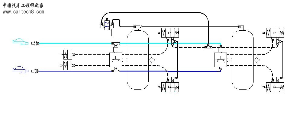

发表于 28-7-2010 22:04:40 | 显示全部楼层
发一个挂车制动气路原理图,大家看看!
挂车制动原理图
挂车制动原理图

    不应该挂车最快,挂车一般安装有梭阀,并且配备独立的储气罐,应该制动速度同前桥相同,任何桥制动时的快慢都对整车制动有影响!!
发表于 30-7-2010 15:53:01 | 显示全部楼层
挂车一般装有继动阀,制动时气直接从储气筒通过继动阀进入制动气室,而不是通过牵引车的脚阀,这样大大缩短了制动时间,而越前量可以通过继动阀来调节,一般最大为1公斤。
