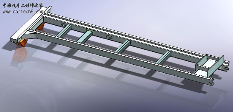

现在流行的自卸车副车架,完成三维设计,与有限元分析,发个图片

兄台,如果把和主车架连接形势画出来,是在梁上打孔和底盘的连接板用螺栓连接呢?还是用U型螺栓连接呢(需要螺栓支架)?
发表于 9-2-2009 16:58:20 | 显示全部楼层
一般用U形螺栓加梁上打孔和底盘连接

    发表于 12-2-2009 09:05:30 | 显示全部楼层
    为啥一边是两个纵梁呢?
    发表于 16-2-2009 20:28:19 | 显示全部楼层
    这种结构是东风公司早期在改装大力神系列车型的时候所采用的,现在已经基本上不用了,现在后面的翻转座那块都改成通长的圆轴了.

    这个副车架看照片是Z梁形式 ,感谢分享,是个不错的东西
    发表于 13-12-2009 11:18:09 | 显示全部楼层
    除了套装梁和前顶缸外,其他的都是老式的斯太尔结构,不流行的。
