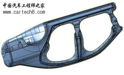

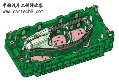

     图1是一个整体侧围凸模的实体,其加工数模见图2。加工前,数模与实体坐标系统一、料厚及方向、侧围的左右部分等各种信息的确认是非常重要的,这样可以避免因一些低级错误而造成不可估量的损失。
图1 整体侧围凸模
图2 整体侧围加工数模
     如果编程软件与造型软件不同,数据传输过程中也可能会出现问题。我们在CATIA与DELCAM软件转换加工数模的过程中,有时就会出现坏剪裁、缝隙、交叉曲、漏面、多余细小碎面等不确定的数据转换,这些对一般的模具不会产生影响,但对于外覆盖件拉延模的表面质量的影响却是相当的大的,因此,在编制程序之前必须做全面细致的检查,同时进行一些有针对性的处理。

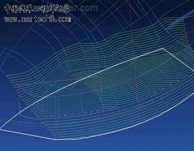

     凸模的四周比较陡峭,一般采用等高粗加工方式加工,但在局部还有比较平坦的型面。通过图3的局部处理程序和图4的等高程序局部可以看出,软件在计算等高加工方式时只是简单地处理平坦型面,如果不进行局部的处理,加工时会因为局部刀具切削量突然增大而导致刀具发生意外,所以等高粗加工前的局部平行、三维偏置等编程处理是特别必要的。
图3 局部处理程序
图4 等高程序局
     等高程序加工的缺点是抬刀次数多,刀具路径如图5,但是在抬刀之间如果用快速掠过,就可以忽略因抬刀而耽误的时间,其优点是可保证每层加工轨迹在同一高度,由上至下逐层加工,对刀具和机床的损伤相对较小,加工时更安全、平稳。

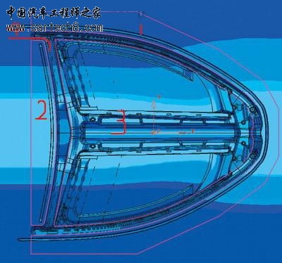

     对上面的凸模来讲,用顺铣方式还不够典型,而对大部分压料圈、型面平缓的凹模却是非常适用的。如图11的凹模型面,采用三维偏置螺旋顺铣粗加工,80%的面积都能够采用顺铣方式编程加工。此件分四个区域进行粗加工:外围型面的平缓处分两个区域1和2,中间平缓处为区域3,区域4为立面区域。区域4可采用等高加工,但最好也采用三维偏置顺铣由上至下加工。
凹模分区粗加工
     当然,对于加工程序下刀处的第一条刀具路径,有时需要先加一个只有一条的分层刀具路径,把下刀处的毛坯量铣掉,避免因第一圈切削量大而打刀刃。
