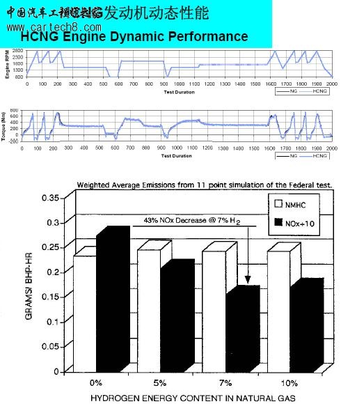

  所谓HCNG,就是在天然气发动机燃料中加入适量的氢气(即氢气/天然气混合气,简称“HCNG”),可以提高混合气燃烧速度、扩大稀燃极限,从而提高发动机的热效率、降低排放,这是目前国内外正在研究的热点问题。
HCNG发动机的研究成果
  近年来,国外开展了HCNG发动机的基础研究及应用研究,其中美国、加拿大、欧盟、日本等国的研究最为活跃。在美国能源部(DOE)等支持下,美国Colorado州立大学;HCI公司(Hydrogen Components Inc.)、加拿大Westport等单位早就开始了氢气/天然气发动机的研究,取得了许多研究开发及示范应用成果。

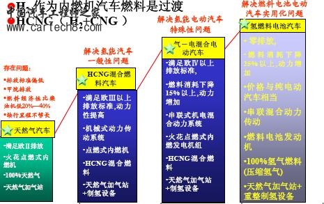

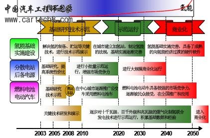

二、 我国氢能经济过渡路线图
对于氢能经济的发展,我国制定了一套由HCNG到CNG的过渡路线,即通过对HCNG发动机的研究和产业化,能尽可能利用现有设备同时促进氢能基础设施的建设。下图是我国氢能经济过渡路线图:
我国氢能经济过渡路线图
从天然气汽车到氢能汽车的发展路径

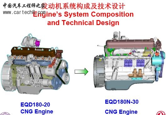

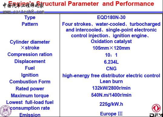

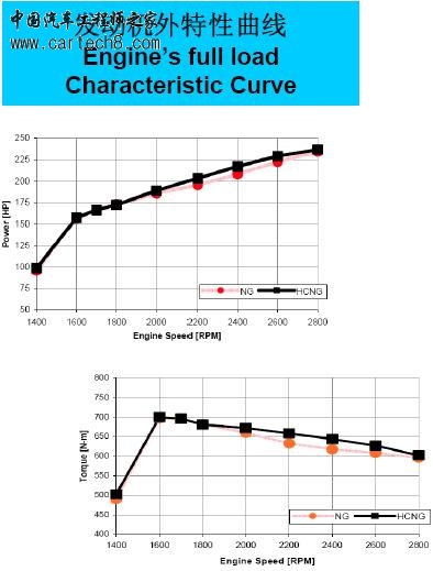

下面我们通过一组图片来具体了解一下CNG发动机:
发动机结构和性能参数
发动机系统构成及技术设计
