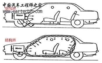

车内噪声主要是由发动机、传动系、轮胎、液压系统及结构振动引起,产生的振动、噪声经过悬架系统、车身结构等的放大作用以结构噪声和空气噪声的形式进入乘员舱内,形成车内噪声。其中,动力总成是最大的噪声源,它通过空气和车体结构传递到车内,如图1所示。

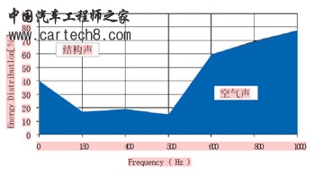

通过大量的测试,车内噪声组成在20~1000Hz之间的能量分布如图2所示。可以看出,在低频段结构声是主要噪声成分,在高频段空气声占主要成分。因此,在低频段分析时以结构声为主,即主要考察动力总成引起的振动通过车身结构传递到乘员舱内引起的噪声。

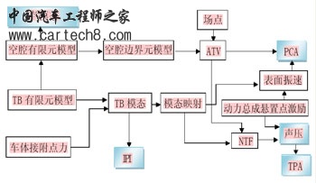

车内噪声计算流程如图3所示,车内噪声分析主要包括声模态分析、车内声压分析和面板贡献量分析等。声模态的计算可以看到车内声腔对什么频率最敏感,对车身设计及其他部件设计具有指导作用。车内乘员耳侧声压计算结果与测试值对比,能够检查并标定模型;通过与目标值对比,找出超过目标声压值的频段范围。各激励输入点到耳侧声压的传递路径分析,即TPA(Transfer Path Analysis)分析,可以看出不同的传递路径在各个频段所占的贡献量。再通过IPI(Input Point Inertance)和PCA(Panel Contribution Analysis)分析进一步确定引起噪声过大的原因是悬置接附点激励过大,还是车内壁板的振动贡献量过大造成。

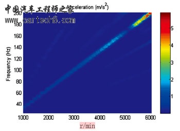

如图4所示为加速工况下动力总成后悬置在某个方向的加速度图示,可以看出,动力总成二阶激励是主要的激励成分,所以可以选取二阶激励作为模型的激励输入。

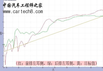

乘员耳侧声压是指在动力总成激励下,乘员耳侧的噪声声压响应。根据对竞争车和参考车的测试,设定乘员耳侧声压目标值,如图5中黄线所示,由此确定超过目标值的频段,并在后续的分析中找出引起在这些频段内声压过大的原因。

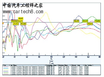

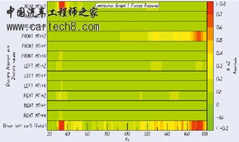

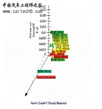

传递路径分析TPA有助于找出主要的声传递路径,并针对主要的传递路径进行分析,找出原因。如图6所示的TPA分析Bar图,可以看出在30~40Hz以及160~180Hz之间分别为后悬置Z向和前悬置Z向到车内噪声的传递路径贡献量大。图7 所示的TPA分析矢量图更加明显的显示在35Hz处,后悬置Z向对车内噪声声压有最大的传递贡献量。引起这一路径贡献量大的原因可能会有输入点激励过大、后悬置接附点车身侧Z向在该频段共振等原因。在确定输入点激励没有比别的输入点显著过大的情况下,对后悬置接附点车身侧Z向进行了IPI分析,分析结果如图8所示。

从图8可以看出,在35Hz后悬置接附点车身侧Z向具有较大的激励响应,有可能是与后悬置连接的车架出现共振或局部动刚度偏低等原因造成。
