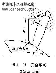

    安全带固定装置在车内固定点的位置,对佩带方便性和安全保护作用有重要影响。下固定点位置选择不当,汽车碰撞时乘员下半身可能向下前方滑移。肩带固定点位置选择不当,乘员上半身可能脱出安全带。因此,安全带固定点的位置十分重要,各国均有相应的规定。下面介绍日本的规定。
    (1)腰带在车体上的固定点位置 如图l-2l所示,腰带固定点与H点的连线与水平线之间的夹角。在座椅各调节位置时应为45°±30°,并要求固定装置的宽度应大于350mm。结构上无法实现时宽度可减少至300mm。
    (2)肩带固定点的位置 肩带固定点的位置应在图1-21所示的阴影线范围内。

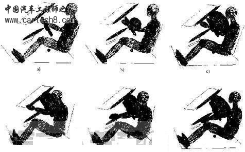

    近年来,安全气囊在轿车上得到广泛应用。安全气囊系统是辅助安全带而起到辅助防护作用的。只有在使用安全带的条件下,安全气囊才能充分发挥保护驾驶员和乘员的作用,两者共同使用可使驾驶员和前排乘员的伤亡人数减少43%~46%,达到最佳保护效果。
    在汽车发生一次碰撞与二次碰撞之间的间隔时间内,在驾驶员、乘员的前部形成一充满气体的气囊。—方面驾驶员、乘员的头部和胸部压在气囊上与前面的车内物体隔开,见图l-22;另—方面利用气囊本身的阻尼作用或气囊背面的排气孔排气节流的阻尼作用,来吸收人体惯性力产生的动能,达到保护人体的目的。
    安全气囊布置在转向盘内或者在乘员前部的仪表板内。
