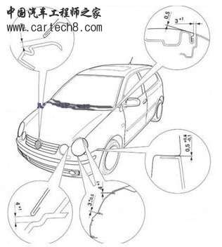

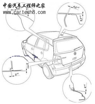

一个车在造型初期对于各边界的间隙都有定义的。比如Polo车的间隙如下:
我想大家对此图间隙都不会陌生,因为各造型都有在做,但是至于面差,也许做结构设计的就得多考虑了。

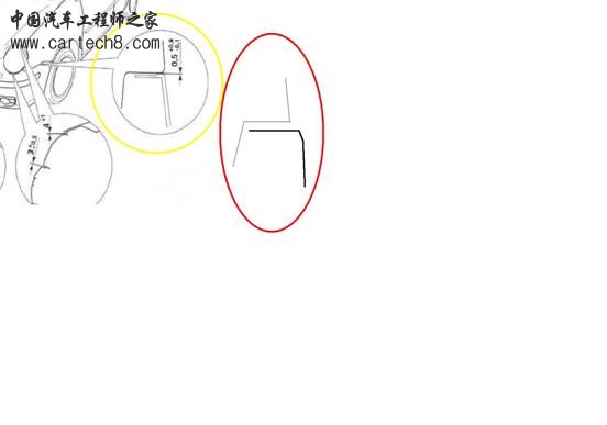

因次在这里,我想讨论一下面差的问题,前保险杠与翼子板面差。(就一个 ), 其他的再继续。
实地研究过许多车,有大部分车前保险杠与翼子板面差看似没有,为零。但是我在设计过程中不得不考虑,制造及装配误差。因此,我本人在设计保险杠时都会把保险杠作一点面差(0.5-1)。如图。(个人愚见)

汽车考虑美观,工艺,和风阻等都会设置间隙和面差;
    汽车的外观间隙考虑因素主要有:外观,工艺,功能,结构等。例如侧门和翼子板的间隙,由于是动态运动,此处间隙不可过小,根据各自的工艺水平来定,国内通常定义为4±0.7∥1,国外通常为3~3.5;侧门和侧裙板,由于考虑门下垂因素,此间隙一般设计为5;在侧开的SUV背门,由于备胎的存在,后门晃动量较大,此处门和侧围的间隙通常也较大;然而相对静止的配合,通常只要考虑其工艺及安装形式,如前保和翼子板配合,假如安装螺钉和分封方向垂直,可以做到0间隙,既靠螺钉紧固把间隙做到0;
    汽车的表面平度考虑因素有外观可视性,风噪,工艺等。发盖通常会比翼子板低,是为何防止从侧面能看到内部的结构;翼子板比前门高,前门比后门高,后门比后尾高是考虑风阻噪音的缘故,但也有为了外观把后门做的比后尾低的;通常塑料等装饰件后比钣金件低,主要考虑可视效果和塑料件的热膨胀因素,如翼子板比前保高0.5~1,后盖比尾灯高等;
    总之外观间隙平度(dts)考虑因素较多,有规律但不能完全按规律做,要和车子的风格,主机厂的工艺水平,车子的性能档次,局部结构功能形式等有关,通常有些平度在A面上并不体现,只是在标注时出现,是为生产服务的,这类平度的控制要靠现场技术工人的技能来完成;白车身的焊装调整线的通常就是在调钣金的间隙和平度。

设计背门得考虑下垂量,因此设计面差需提高
发表于 31-12-2008 16:01:12 | 显示全部楼层
对于背门的设计  一般间隙比前后门跟侧围的间隙大得多  主要就是考虑下垂和撑杆的运动间隙
发表于 4-1-2009 19:30:32 | 显示全部楼层
背门影响的因数较多,间隙的公差要大一些,要防止与侧围碰漆。
