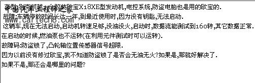

求助,欧宝发动机无法启动

因为总是提示有非法字符,所以用照片!!

排除一个故障 总是要循序渐进 对不对 现在防盗上锁了那就先解锁 这样东想西想你的思路就没逻辑了

防盗锁了一般是可以着3S钟的,而且发动机电脑可以读取电脑被锁死的故障 进入防盗系统能读取什么故障码啊?  如果没有锁死的故障  只有凸轮轴信号不对  那你重点检查凸轮轴和曲轴信号 是否正常 还有信号触发轮和正时  最好说明一下这种故障是怎么出现的 有没有经过别人的维修
