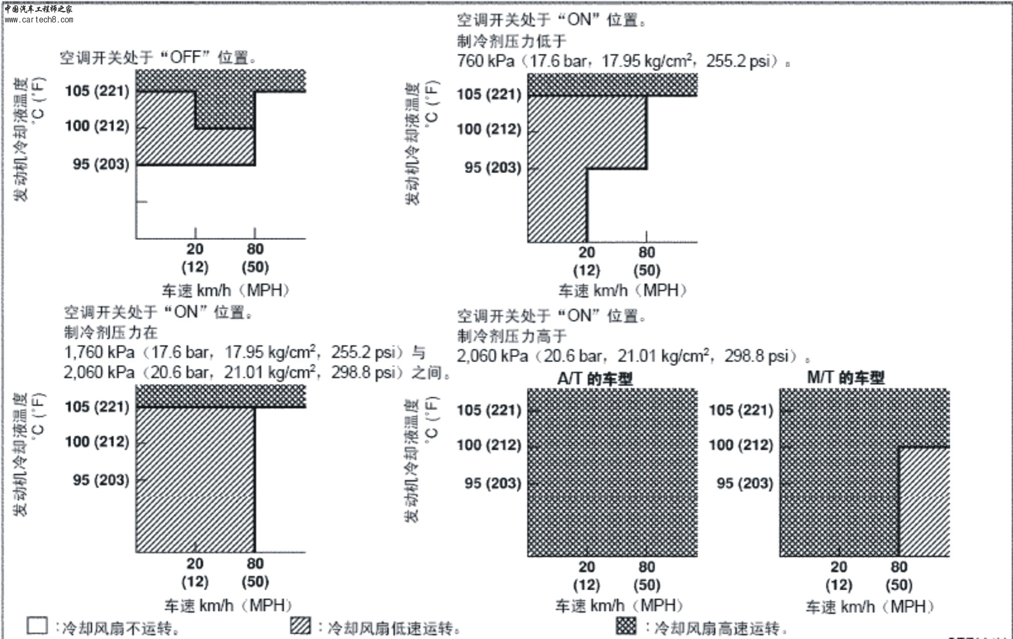

那位朋友帮我解答一下几个疑问,
A/C ON时
1)制冷剂压力低于760kPa时,车速20~80时,温度低于95度,为什么风扇是关闭的呢
2)制冷剂压力在1760~2060kPa时,为什么车速80以下,105度时风扇以低速运转,反而车速在80以上时,反而关闭了呢
3)制冷剂高于2060kPa时,M/T车型,车速在80以下时,风扇高速,反而车速80以上时,变为低速呢

首先要弄清楚风扇起动的因素:水温、空调状态、车速(车速决定迎面风的风速及风量)
之后再进行分析,以第一个图为例子:
AC OFF时,风扇只受水温和迎面风控制。
当水温低于95度时,风扇不工作;
当水温在95—100度之间、车速低于80km/h时,风扇起动低速档。
当水温在95—100度之间、车速高于80km/h时,迎面风足以让冷却液降温,此时风扇不起动。
其余以此类推!

呵呵,只顾看图了,没仔细看你的问题。先纠正一下第一个问题,压力应该是1760kPa。三个问题的核心基本上都是速度高了,风扇档位却低了。跟上面的解释是一样的,车辆高速行驶时,迎面风速较大,足以对冷却液进行冷却。风扇的控制逻辑考虑的是多个因素所占权重的比例。

这明显是个教学题目,感觉出题有问题
撇开车速不谈,风扇高速还是低速,取决于冷媒压力和发动机水温,其切换界限很容易能从图中看出来
问题是 虽然车速变化了,但你的前提条件定死了,风扇速度就不存在变化
比如 最后一幅图,既然定死了空调压力大于中压值了,不管你车速有多快,只要压力不降,请问风扇怎么可能变低速档? 按常理理解,车速快了,降温效果好,冷媒压力会下降,有可能变低速,但该题已经把压力定死在中压值以上了。
水温也可以用同样的方法推翻。
所以这是个病题,所以楼主存在疑问是正常的。
简言之,风扇控制只认传感器的数值,传感器数值定死了,风速怎么可能有变化?

我觉得这个问题应该分开来看:
1、空调的压力高低反映了冷凝器的散热能力,当压力偏低时,电子扇不参与工作,随着空调压力的升高,电子开始运转,先是低速,而后是高速
2、水温的高低也决定着电子扇是否运转,一般来说,在ECU的标定中,设定水温在95度开启低速风扇,98度开启高速风扇,当然各厂家之间也在标定上略有差别
3、在部分车型的控制策略里面,有车速影响电子扇的功能,在比较高的车速时,降低电子扇的运转速度,利用车辆本身的迎风流量冷却,达到节能的目的。
4、在这几个方面混合里面,产生了一个优先选择的问题,也就是在空调压力,水温、车速三个信号同时需要控制电子风扇的时候,谁优先的问题。
5、从上面的图可以看出:在空调压力低的时候,水温优先
                      在空调压力高的时候,压力优先
                      在车速变化的时候,车速优先
