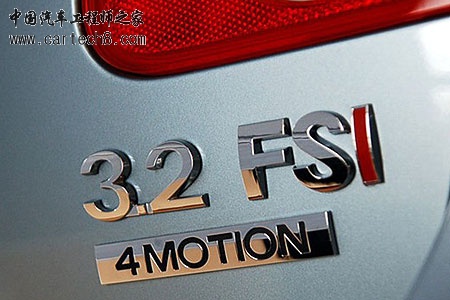

FSI(Fuel Stratified Injection)发动机就是“缸内直喷发动机”,采用的是燃油分层燃烧技术。传统的发动机是喷油嘴将汽油喷入进气支管,汽油和空气混合,然后进入汽缸燃烧。在进气支管中,汽油与空气已经均匀的混合在一起了,所以需要空气和燃料的混合比例(空燃比)达到理论状态(14.7:1)才能获得最好的动力和经济性。但是这个状态很难达到,这个问题也是传统发动机解决不了的问题。
FSI发动机的好处:首先:燃油消耗量降低,改善了排放,其次,发动机重量减轻,在节省燃油的同时降低了制作成本。
FSI发动机的缺点:因为本身的压缩比很高,所以对燃油的要求很高,如果按照国内目前的情况来讲,必须使用98号汽油。
