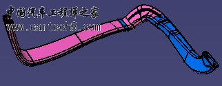

发表于 11-2-2011 12:44:12 | 显示全部楼层
还有风道的成型要吹塑成型,要考虑是否符合吹塑工艺要求。
发表于 11-2-2011 12:46:55 | 显示全部楼层
附上吹塑风管样图
