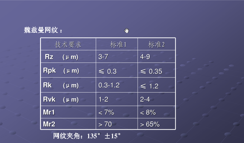

    网纹夹角与曲轴转速一般没有关系,网纹夹角一般要求为135°±15°(轴线方向夹角)。
    14-2-2016 14:50
  • 签到天数: 5 天
    发表于 1-6-2012 16:34:17 | 显示全部楼层

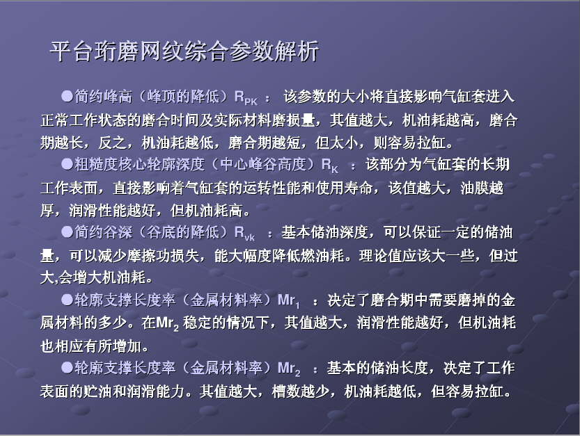

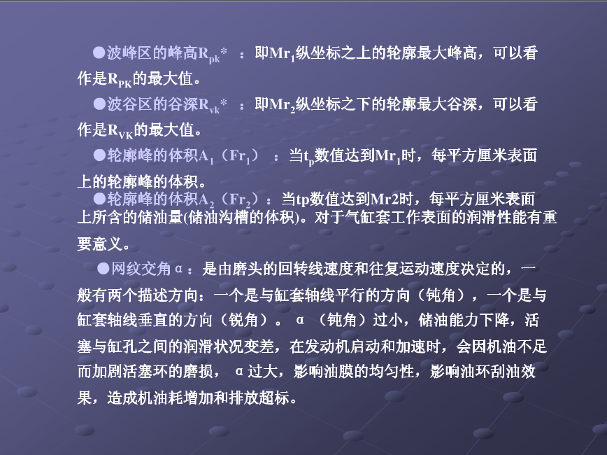

    网纹的一般参考系数:
    国内知名缸套厂商扬州五亭桥,按照德国威兹曼网纹标准:
    参与人数 1贡献值 +6 积分 +15 收起 理由
    清雅轩 + 6 + 15 专业回复【论坛口号→知无不言,言无不尽】
