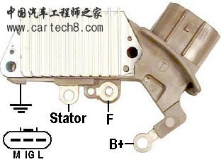

请教一下,丰田系列发电机调节器的M端子的功能是什么?调节器的编号是126000-3370

是不是和三菱差不多   是发动机电脑控制发电量的

实际上他是一个FR 端子

图示是WAI,TRANSPO的一款调节器,它是产品说明书上标示有误,实际他是一个侦测F端频率的FR端子。
