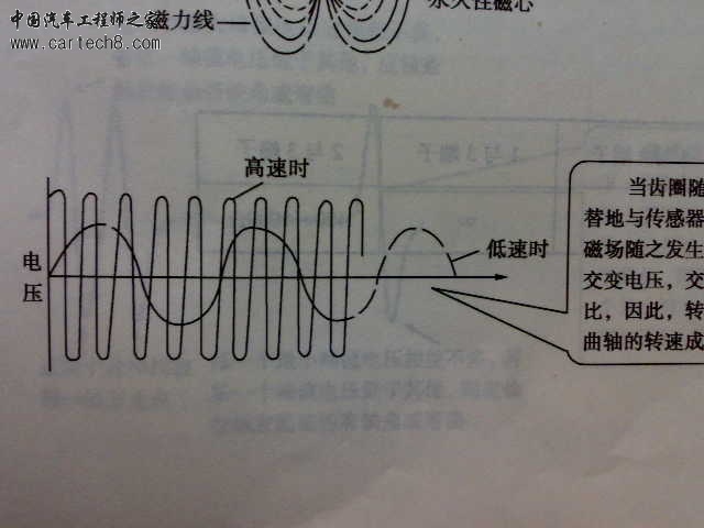

发表于 6-1-2009 23:38:52 | 显示全部楼层

发表于 7-1-2009 00:00:38 | 显示全部楼层
太笼统了 三种呢 光电 弛脉冲 霍尔
