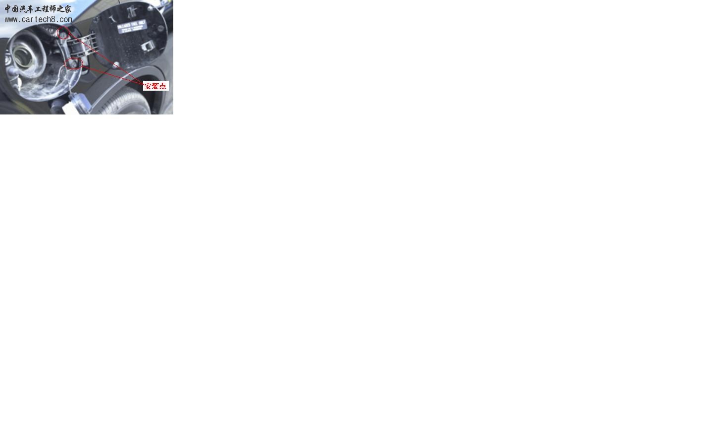

    发表于 19-11-2009 13:38:04 | 显示全部楼层
    “我司开发新车型,考虑将加油口盖开发成塑料件,请问开发成塑料件的成本是否较板金件低,且需要考虑到能在涂装随车喷涂的问题,需要塑料件为耐高温的材料”
    你的问题可以分别回答给你 :
    一、首先塑料加油口盖(多数为家有口盖和内部结构做成整体式  像4楼 列举的照片  )的工艺已经很成熟的应用了 :如长安CV8
    二、不存在涂装问题  加油口盖像其他外饰件一样在总装装配
    三、关于成本问题 从纯的材料成本来看钣金件很明显比塑料件成本要低(批量越大效果越明显) 但是终合考虑 塑料加油口盖是一个整体装配误差较小质量容易控制  钣金加油口盖是结构比较复杂总成  两个总体上考虑成本不会相差太大,就看项目中具体的决策。(如果那位朋友有生产厂家的统计数据可以探讨一下)
