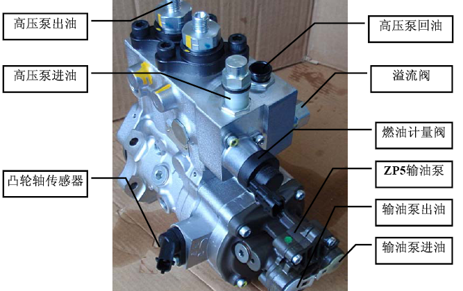

      德文MPPROP阀,在bosch共轨系统中叫ZME阀或燃油(比例)计量阀,供电电压5v,电流0~1.8A,断电常开即电流为0时流通面积最大。其工作原理:ECU通过轨压传感器反馈压力信号后,检测目标压力与反馈压力的差值后计算出需补充的燃油量并通过执行计量阀来实现目标压力与实际压力一致,达到稳定轨压的目的。计量阀是靠ecu发出pwm信号(脉宽调制信号,即调节占空比)控制计量阀工作电流大小从而产生不同大小的电磁力,最终使计量阀芯运动而改变燃油通过计量阀的流通面积,控制进入柱塞腔的燃油量,从而实现燃油计量。
      pcv压力控制阀,安装在共轨管上,实现快速调节轨压的目的。其原理和机械泄压阀(压力安全阀)作用基本相同,都是泄压的。只不过pcv阀通过ecu控制并且在低于安全压力下可以参与到轨压控制策略中,实现快速稳定的调节轨压。
     喷油器电磁阀开启关闭与轨压没有直接关系,其开启受喷油控制策略(判缸及喷油定时,其通电或断电时间由所需喷油量决定)决定。其开启或关闭目的是降低喷油器控制腔压力使喷油器针阀在液力作用下开启,实现喷油的目的。
