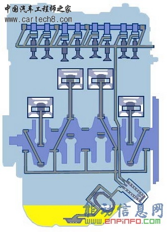

给大家看看!
 楼主| 发表于 12-1-2009 08:44:39 | 显示全部楼层
应该很清楚了,蓝色的是润滑的部件,灰色的是油道。

润滑系——油路
手绘的,左边表示的是顶置双凸轮轴,右边黑板画不下了,只能屈尊左边了。

按该图显示,是不是曲轴接触不到油底壳的机油,曲轴润滑只能靠机油泵抽出机油通过油道喷出润滑.

    曲轴是飞溅润滑,曲轴旋转时会使机油飞溅,那样所有地方就可以润滑了
