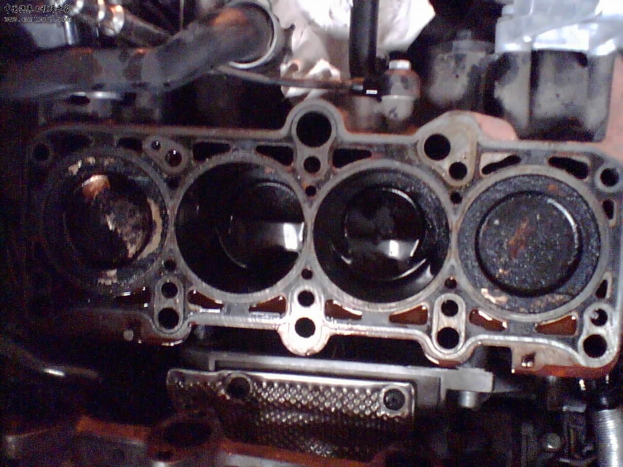

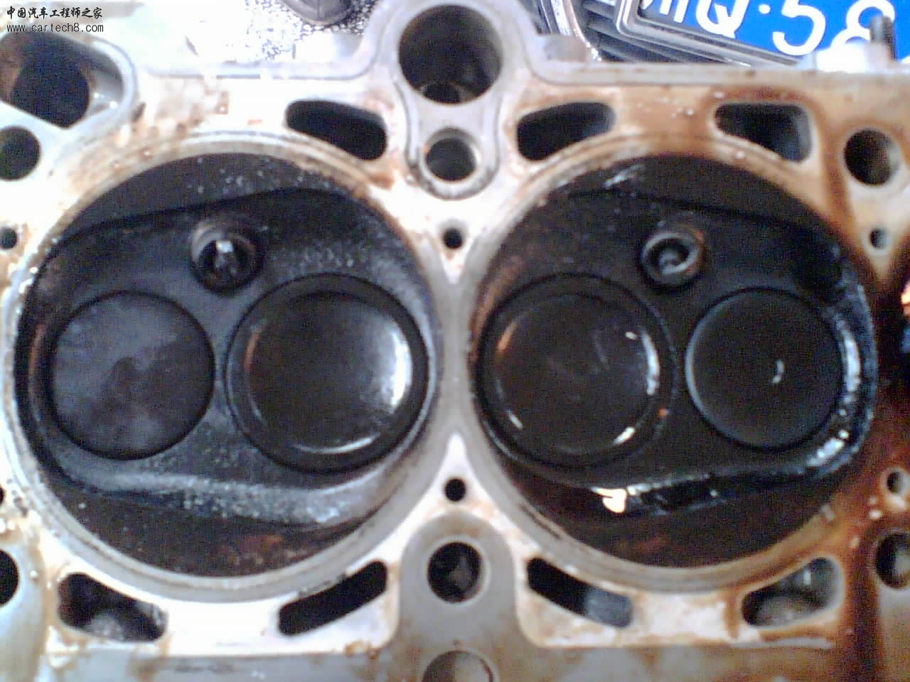

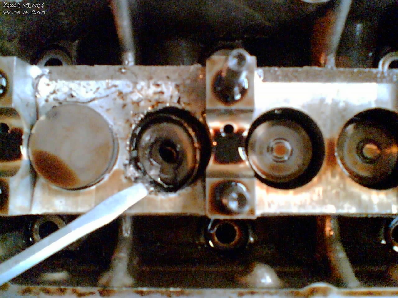

看图片积炭很厚, 气门卡死是积炭过多引起卡死的。
取气门的时候可以适当的喷下清洗剂
不要说气门卡死了,  活塞环被积炭卡死的都有
为什么其他3个缸燃烧不好?
   1. 你看下气门上的积炭   进排气密封不严,卡滞
   2. 在看图上火花塞上面的积炭   火弱,严重时无火
本车的故障现象:发动机抖动,缺缸, 冒黑烟,加速不良。
     清下积炭,研气门, 测下缸桶磨损, 测有无火弱故障,检查配气点火
检查下电控系统 :
1. 氧传感器
2.节气门位置
3.进气压力
彻底排出造成故障的原因  混合气过浓, 发动机磨损 ,缸压低。积炭过多气门密封不严,火花塞积炭过多导致燃烧不充分,
  还有上述提出的电控系统
忘了说 爆振传感器 和进气温度 是两个发动机点火提前角和供油的一个修正信号,损坏导致的修正信号出现点火和供油上的一个误差
