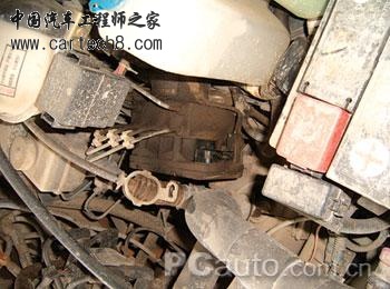

一辆奇瑞风云SQR7160EX轿车行驶了7万 km,经常出现ABS灯突然亮起的现象,且该现象既出现在车速较高时,也出现在车速较低时。奇瑞风云轿车所用的ABS系统(图1)由德国西门子公司生产,可靠性较高。根据车主反映的情况,为确定出现故障的部位便于维修,笔者首先用X-431解码器查看了存在的故障码。读出的故障码有3个:①ABS总泵工作电压超出公差范围。②31号线电压超出公差范围。③右前轮转速信号异常。
184_731330580.jpg 图1 ABS系统

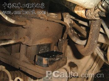

  为了能够解决问题,只有让故障再次出现。于是笔者将故障车连接X-431上路测试动态数据变化情况,在几次制动以后故障码出现了,但相关的数据正常,立即将车辆停下清除故障码,做动作测试。此时X-431显示ABS总泵没有反应,总泵与控制系统是一个整体,如果总泵不工作,系统里没有油压,ABS将不能执行动作测试。查看ABS控制总成,其总泵电机的电源线是从控制器内引出的,在电机旁边有个插件(图2),取下插件,其铜针与插件上的铜套都有些锈迹,简单处理以后,对插件内的铜套施压以便使其充分接触。最后再做动作测试,一切正常,试车也没有再出现此故障。
184_731330591.jpg 图2 电机旁插件
