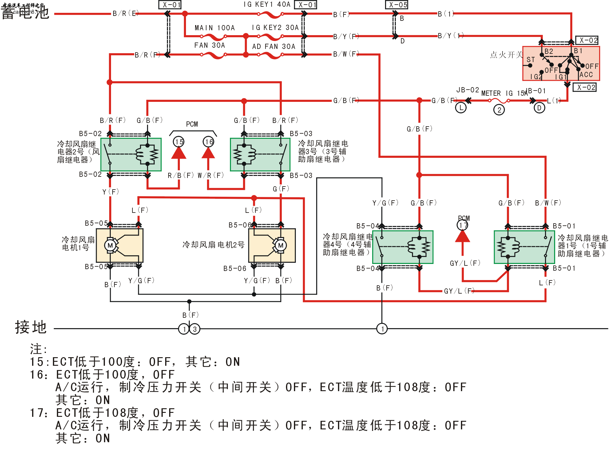

我想问一下各位朋友,以下三个条件是怎样的,
特别是第2)和第3)个,这个电子风扇是怎样控制的呢
电子风扇控制条件如下
1)ECT低于100度,OFF,其它:ON
2)ECT低于100度,
  A/C开关ON,中压开关OFF,ECT低于108度:OFF
  其它:ON
3)ECT低于108度
  其它:ON

你说的电子扇是指空调的电子扇还是发动机水箱风扇呢?
 楼主| 发表于 5-2-2009 21:16:30 | 显示全部楼层
它是有两个风扇的,这两个风扇的控制条件就是上面所说的三个条件,有人说它一个是空调的电子扇,另一个是冷却水箱的风扇.
它的电路图在汽车维修技术论坛这个版块里也有.
