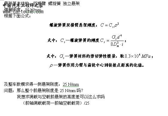

关于悬架刚度的计算的一点问题?

如果一侧悬架刚度是25N/mm,那么整个前悬架刚度则是25X2=50N/mm;
如果该弹簧在使用范围内刚度不变,则可以按照楼书所列公式求,只不过刚度数值要变为50,但是一般来说螺旋弹簧的刚度都是变化的,空满载高度差应按照其载荷-变形量曲线确定。

典型螺旋弹簧曲线(轿车)。
