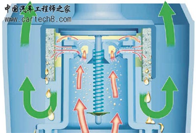

使用旁通系统提升产品性能
在第二项主要研发工作中,马勒的专家实现了产品的变型:在高流量下,阀门打开一个缝隙,作为通往进气的旁路。此类的旁通系统也应用在其他一些设计概念中。这样,前述喷嘴可以按照小流量进行设计,以充分提高分离效率。而且,此种设计方式使得旁路具有与主路相同的高分离效率。旁通阀恰如一个喷嘴,可以提高流速。阀开启后与油气相遇的无纺布具有同喷嘴后无纺布一样的功能。
