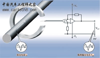

霍尔技术可分为开环技术与闭环技术。目前,汽车工业通常使用的是开环霍尔测试系统,虽然精度和反应速度稍差一点,但是在成本和能耗方面具有更多优势。

为了确认一个标准的开环传感器是否能提供一个准确的测试结果,我们需要在实验室进行大量试验。电流测试系统使用了10个LEM-DHAB-S34传感器,该传感器有两个磁芯,一个用于测试小于50A的电流,一个用于测试50~200A的电流。使用一个特定的电流周期持续测量1h,同时,我们还会使用一个“实验室级别”的相同结构的测试系统进行同步测试分析,用来比较与确定DHAB传感器的精度。我们可以观察到用DHAB-S34的电流测试误差(1h测试曲线,从11~54mAh),采样对测试的误差有一定影响。在电流工况循环中,峰值是+60A与-120A,平均测试值为16A。
相对于上面的测试数据,我们又进一步详细描述了DHAB-S34传感器的技术特性。我们可以从中得到小电流通道(通道1)的最大误差为3.9%,这是电气误差与磁性误差,增益误差与线性误差的加总值。通过相同的计算方法,我们可以得到在200A的测试条件下,大电流测试通道中的最大误差为4.2%/8.5A。这个性能对于一个开环系统来说算是非常普通的,但用于库伦电量分析或是电流积分分析时,其表现就远远好于这些指标了。
