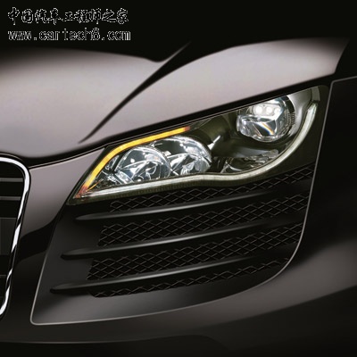

图1 Hamm博士在Reutlingen灯光实验室中为奥迪R8轿车研发的第一个LED车灯

Michael Hamm博士:也有关系。但首要原因是在生产制造工艺和技术方面,LED车灯与卤素车灯完全不同。普通的卤素车灯用不着控制器,因为卤素车灯的灯泡是按照欧姆定律工作的,即电压等于电阻乘以电流。在电压12V已定、电阻已知的情况下,就确定了卤素车灯灯泡的电流强度。而LED车灯则相反,它是一种半导体器件,也就是说它有一个固定的工作电压和一定的电流强度范围。每一个LED都要有一个控制开关,不管是电子控制器还是消耗功率的电阻。
AI:一个LED投射到公路上的光通量单位为100,一个氙气大灯灯泡发出的光通量为1000单位。按照这样计算,奥迪R8需要10个LED,是这样吗?
Michael Hamm博士:实际上要多得多。整个车灯全部都是LED,总共54个,其中14个为防眩目灯,8个是远光灯,24个是白日灯,其他的是信号灯。
AI:每个LED都要有一个控制器吗?
Michael Hamm博士:不用。这些LED不是各自独立工作的。这涉及到所谓的复合光源:每4个LED共用一个安装电路板。这一技术的研发成功使我们第一次有可能大批量地生产LED车灯了。

Michael Hamm博士:卤素车灯采用的是塑料反光镜,有一个灯泡穿过的孔,既可是H4卤素灯灯泡,也可以是H7卤素灯灯泡,它们共用一个标准的接口连接。而LED车灯则需要全新的生产线,该生产线必须能够完成机械安装、固定、电气和锡焊连接。在光源装配中也需要全新的装配工艺,例如锡焊。
