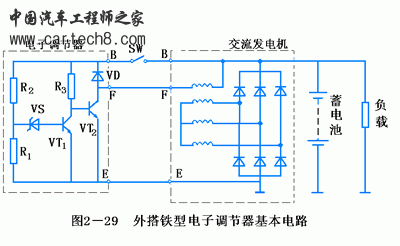

  晶体管调节器又称为电子调节器,图2-29所示为外搭铁型电子调节器的基本电路:基本电路是由三只电阻R1、R2 、R3,两只三极管VT1、VT2,一只稳压二极管VS和一只二极管VD组成。
  电阻R3既是VT1的分压电阻,又是VT2的负载电阻
  电阻R1和R2组成一个分压器,分压器R1、R2两端的电压为发电机电压UB,R1上得分压为:
  VT2是大功率三极管(NPN型),和发电机的磁场绕组串联,起开关作用,用来接通与切断发电机的励磁电路;
  VT1是小功率三极管(NPN型),用来放大控制信号;
  VD是续流二极管;磁场绕组由接通转为断开状态时(F端为+,B端为-),经二极管 VD构成放电回路,防止三极管VT2被击穿损坏
  稳压管VS是感受元件,串联在VT1的基极电路中,并通过VT1的发射结并联于分压电阻R1的两端,以感受发电机的输出电压;
  UR1电压加在稳压管VS上,R1的阻值是这样确定的,当发电机输出电压UB达到规定的调整值时(如桑塔纳为13.5-14.SV),UR1电压正好等于稳压管VS的反向击穿电压。
  2.外搭铁式电子节器的工作原理
  (1)点火开关SW接通,发电机电压UB<蓄电池电动势时,VT1截止,VT2导通,蓄电池直接供电到磁场绕组。
  磁场绕组电路为:
  蓄电池正极→磁场绕组→调节器F接柱→三极管VT2→调节器E接柱→搭铁→蓄电池负极。
  发电机电压随转速升高而升高。发电机他励
  (2) 发电机电压虽然升高,但如果蓄电池电动势<发电机输出电压UB<调节上限时,VT1继续截止,VT2继续导通,发电机自励且开始对外供电。
  磁场绕组电路为:
  发电机正极→磁场绕组→调节器F接柱→三极管VT2→调节器E→搭铁→发电机负极。
  发电机电压随转速升高而继续升高。
  (3)当发电机电压升高到等于调节上限U2时,调节器开始工作。
  电阻R1、R2分压,UR1=UVS+Ube1,VS导通,VT1导通,VT2截止,磁场电路被切断,发电机输出电压迅速下降。
  当发电机电压下降到等于调节下限U1时
  电阻R1、R2分压减小,当UR1<UW+Ube1,VS截止,VT1截止,VT2重新导通,磁场电路重新被接通,发电机电压上升。
  发电机电压升到调节上限时,VT2就截止,磁场电路被切断,输出电压下降;降到等于调节下限U1时,磁场电路被接通,发电机电压上升,周而复始,发电机输出电压被控制在一定范围内。
  配装电子调节器的发电机的输出电压上限U2和下限U1的差值很小,所以发电机的输出电压波动非常小,再加上电容的滤波,所以发电机的输出电压很稳定。

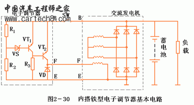

  内搭铁式电子调节器基本电路见图3-30。原理与外搭铁式类似。

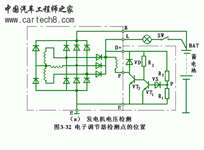

  ①发电机电压检测电路见图3-32a。
  分压器R1、R2从发电机输出端(D+ 端)得到电压,稳压管VS上的电压与发电机的输出电压成正比,所以该电路称为发电机电压检测电路(检测点在发电机上)。
  发电机电压检测电路的优点:发电机到检测电路距离近,可不用导线连接,直接接在发电机输出端,连接可靠,不致使检测电路检测不到信号。
  发电机电压检测电路的缺点:当发电机到蓄电池之间连接电阻大时,蓄电池充电电压会偏低,使蓄电池充电不足。

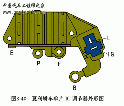

  图2-33a所示为天津夏利轿车发电机使用的集成电路调节器外形图,该发电机为整体式交流发电机,调节器为内装式外搭铁型。
  该调节器有6个接线端子F、P、E三个端子用螺钉直接和发电机连接,B端用螺母固定在发电机的输出端子“B”上,IG、L两个端子佣金属线引到调节器的外部接线插座上。

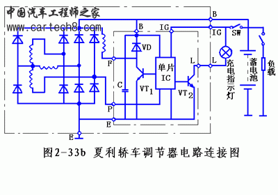

  图2-33b为夏利轿车调节器电路连接图
  ①磁场电流控制:VT2是大功率三极管,和磁场串联,由集成片IC控制VT2的导通和截止,从而控制磁场电路通断,使发电机电压得到控制。
  ②充电指示灯:充电指示灯串接在VT1集电极上,VT1导通充电指示灯亮,VT1截止充电指示灯熄灭。在集成片IC中有控制VT1导通和截止的电路,控制信号由p点提供,p点提供的是发电机单相电压的交流信号,其信号幅值大小可反映发电机输出电压高低。
  当发电机输出电压低于蓄电池电压时,IC中控制电路使VT1导通,充电指示灯亮,当发电机输出电压高于蓄电池电压时,IC中控制电路使VT1截止,充电指示熄灭。

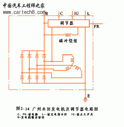

  图2-34为广州本田雅阁轿车直列4缸发动机配用的发电机调节器电路图,发电机整流器为八管。调节器为内装式外搭铁型,由发电机电脑控制。
  在汽车电路中有一个负载检测仪,检测电路中总电流负载大小,送信号导电脑,调节器C接线端子送发电机电压信号到电脑,电脑根据这两个信号判断磁场电路应该接通还是断开,输出控制信号到FR端子,驱动调节器的控制电路,适时地接通和断开磁场绕组电路,以此控制发电机的输出电压。
