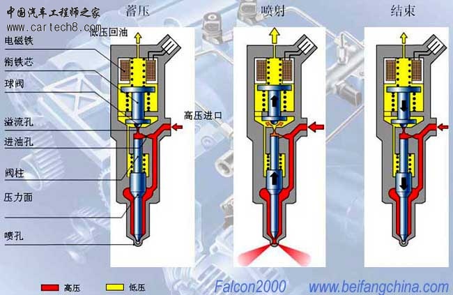

请问那个电动喷油泵的作用是不是产生高压的燃油啊。能产生多大压力。喷油器和普通的有什么区别?喷油器有提高喷射压力的作用吗?
